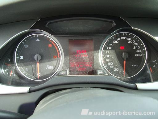

¿Se puede cambiar el color de la pantalla?
jm021074 responde a EGMA de discusión en Audi A4 / Allroad B8 (2008-2015)
Aqui te subo una foto del fis normal que tenia del mio. se ve regular, pero bueno te servira como comparativa, la verdad es que es mucho mas "guapo" el fis a color. saludos -
