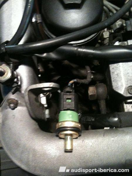

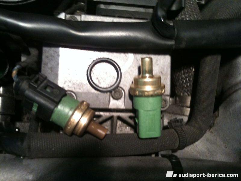

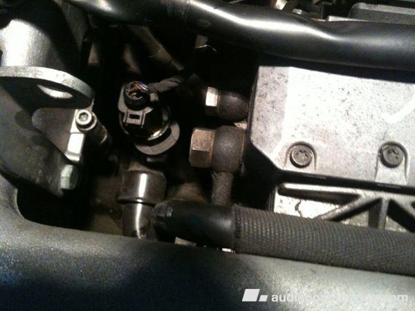

Bueno...pues aqui ya esta todo colocadito perfectamente.....a rodar se ha dicho!!!!!Luego ponemos, evidentemente, la tapa del motor. Tiempo de realización: 10 minutos aprox. Coste: +- 30€ Saludos a todos. PD. Si la moderación del foro lo ve conveniente...que se suba a BRICOS ya que no he visto detallado, en A3 hay uno con un par de fotos, y en A6 C5 hay un brico que no tiene, a mi modo de ver, nada que aportar. -

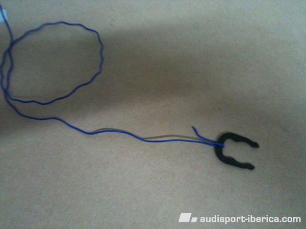

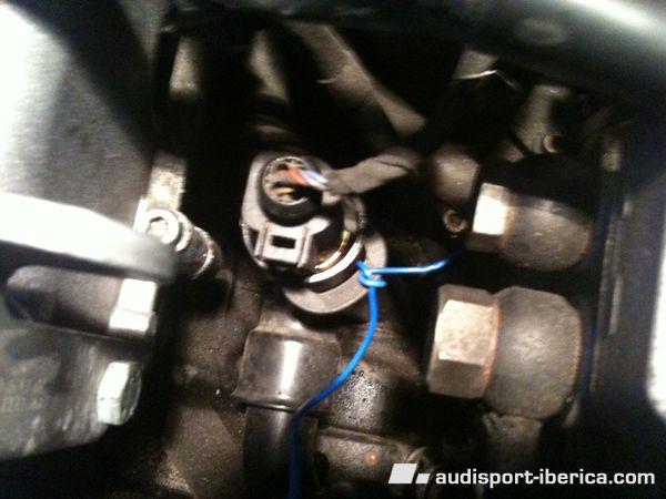

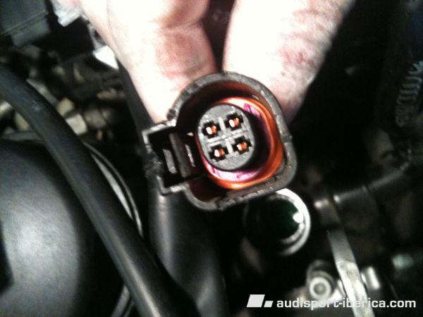

Ahora viene, si se quiere, lo mas dificil....no por que sea complicado sino porque el cepo cuesta un pelin ponerle..... cuesta porque la mano casi no cabe y hay que sujetarle con las puntas de los dedos y se nos puede resbalar y caer...y este si que no lo encontramos.....es negro y no se ve...... yo lo que he echo siempre (por experiencia ya que una vez se me cayó) es amarrarle un cable fino para que si se me resbala , pues no se pierda....... Aqui veis el detalle del cepo "asegurado " y el sensor ya colocado con el cepo. Luego el cable lo quitamos sin mas. -

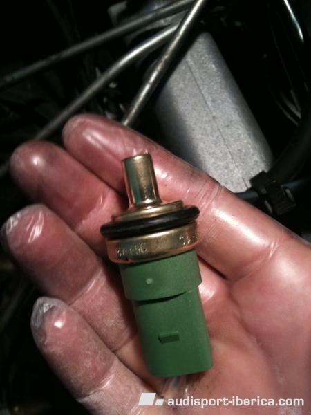

Lo siguiente es preparar el sensor nuevo, colocandole su junta nueva también y como no....quitar el conector del viejo, apretando la pestaña, y ponerselo al nuevo.....
