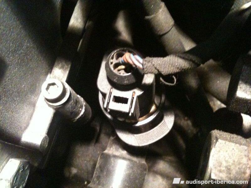

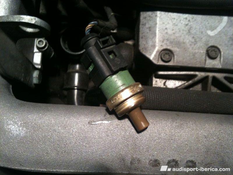

Ahora, ya con el cepo fuera, solo nos queda sacar el sensor, para esto tiramos del capuchón hacia arriba y sale sin más...... seguramente saldrá sin la junta de goma que estará como pegada en el hueco donde va alojada....pues nada...metemos el dedin y a sacarla.....sin complicaciones..... -

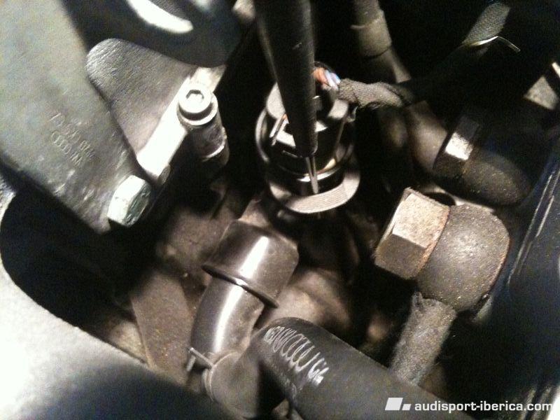

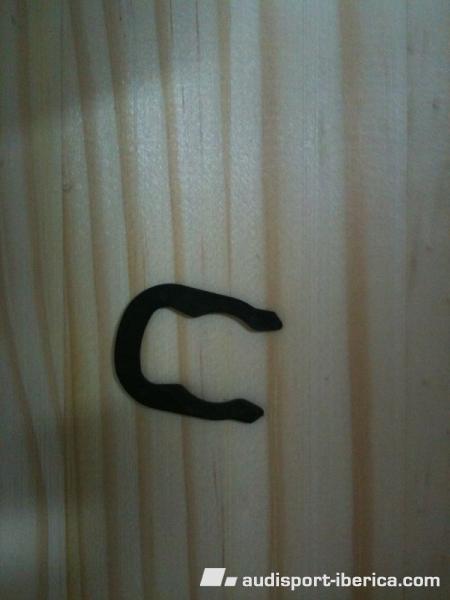

Ahora viene quital el "cepo" que lleva el transmisor, ed de plastico y sale muy facil, con los dedos se puede sacar, sino os ayudais con un destornillador fino, haciendo palanca...eso si...con precaución al hacer la palanca que lo mismo sale "disparado" y se os cae por el compartimento del motor.... -

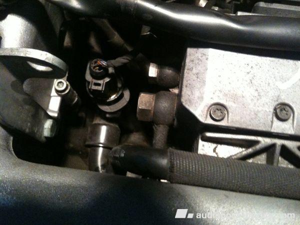

ahora quitamos la tapa del motor, son cuatro tuercas de 10 yo he utilizado una llave de tubo, pero con una normal, perfectamente tambien. Localizamos el transmisor de temperatura, que esta (segun estamos de frente al coche) en la parte izquierda, al lado del filtro del gasoil. -

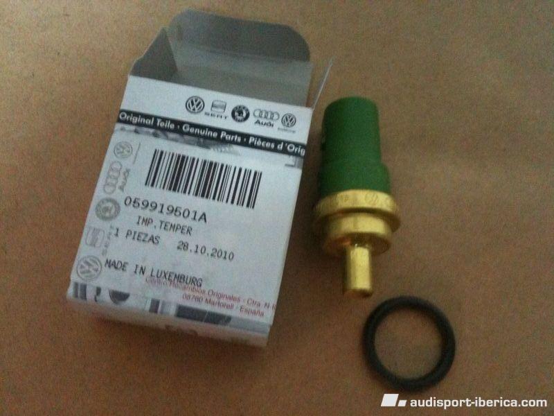

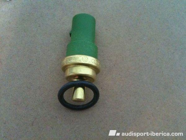

Que tal a todos, bueno, pues paso a colgar un fotográfico de como cambiar el transmisor de temperatura..... Andaba ya unos días observando que no se movia de 60º pero pense que era por el frío.....nada...a cambiarlo toca. Lo primero ir al conce a comprar el sensor, la referencia es: 0599195001A y la junta de goma. (a mi me ha costado 25€ con un pequeño descuento, pero anda sobre los 32€). Con esto, un destornillador y una llave de 10 para sacar la tapa del motor, y 10 minutos de reloj....solucionado. El sensor en si.... -
