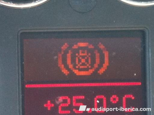

Bueno...acabo de mirar......3 leds fundidos.... Alguna idea de como solucionarlo????
pues en teoria los leds estan bien..... tendré que revisar las bombillas de freno...que supongo en estos pilotos sean de las normales no???o son de leds tambien....la verdad que ni me he fijado..... si que es verdad que cuando se me suele fundir alguna bombilla (antiniebles,posición etc) es este testigo el que se me enciende...... el interruptor del pedal del freno esta nuevo de 3 meses.....
jod**....pues si que lo han echo de c***.....no hace falta para nada tocar el deposito del liquido de frenos...... esa centralita se quita y se pone levantando con el gato el coche, sacando la rueda, el paso de rueda y con paciencia y una llave pequeña......vamos que lo hice yo en casa....asi que si no tienen llaves especializadas o de todo tipo 3n un taller....no se donde las habrá....... me alegro de que solo sea eso.....

este es el testigo de las narices.... literalmente en el manual de usuario dice: BREMSLICHT (luz de freno) o bien - se ilumina esta inscripción o el simbolo, -las lamparas de las luces de freno -los fusibles y - el interrumptor de la luz de freno (sólo so hay fallos al verificar el funcionamiento)
difiero....yo pagé por el en Audi 2700 € + mano de obra,+ aceite de la caja cambios + demas historias= 4000 € (hace dos años) ...tampoco creo que haya subido mucho
Que tal chicos...llevo dias que se me enciende el testigo de luz de freno averiada.... No lo hace siempre, solo a veces cuando piso el pedal, está encendido unos segundos, da un pitido y se apaga. Ya digo que no es siempre, es decir, si piso el pedal del frano 10 veces...solo me lo hace una vez (por decir algo...) Tengo todas las bombillas bien, ya que llevo los pilotos de leds..... Cual puede ser el problema???? aportarme algo de luz........ aunque me temo que va a ser el sensor del pedal del freno.....que esta nuevo por cierto.....tendrá 3-4 meses...... saludos!
