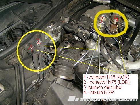

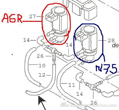

  5. pues la primera algo mas grande y mas plateada es el pulmón del turbo....el tubo de goma va hasta la n75...no tiene perdida. la otra parecida mas pequeña y más marrón la EGR. Del primer circulo amarillo, los conectores, el que esta mas a la izquierda (hacia la aleta) es la AGR (n18 me parece ) la que está mas cerca del filtro del gasoil(conector blanco), es la N75 y la que gestiona el turbo.
  6. si el conector es el del A6...... la n75 gestiona el turbo, y por lo tanto la entrada-salida de los gases y la geometria variable...que en definitiva es la que hace funcionar el turbo. pregunta si puedes devolver la n75,....si te la recogen , pues la pruebas y la devuelves....

  14. hombre lo mejor es soldar y termoretractil, te explico compras termoretractil para el grosor del cable, luego cortas el retractil a trozos del tamaño de un par de centimetros lo metes en el cable, sueldas el cable, pones el retractil en la junta de la soldadura calientas y listo. Si no tienes soldador unes los cables bien enrolladitos uno contra el otro metes el retractil al sitio y calientas queda super fuerte tambien. perfectos esos conectores con la linea de can.....recuerda que los cables de linea de can tienen que ir entrelazados tal y como se ve en la foto, para evitar los picos..... lo de empalmar, perfecto tambien, yo en mi caso cuando he sacado la linea de can del cuadro lo he hecho de la siguiente manera..... con mucho cuidado pelas en cable con un mechero (con las uñas arrastras el plastico caliente y se pela muy bien), despues lo que hice fue con un punzon fino en lo que queda descubierto de cable, hice un agujero y meti por ese agujero el extremo pelado del cable a conectar y lo entrelazas, despues un punto de soldadura de estaño y encinté con cinta de electricista de esa de tela.perfecto queda. Yo lo hice asi para evitar cortar el cable del conector, pero si te ves mal para hacerlo, desconectas la bateria, cortar el cable una vez localizado el pin correspondiente del T32c, y haces el empalme con estaño. Si cortas el cable, antes de soldar le metes termoretractil antes de hacer la unión, tiene que ser un poco mas ancho que el cable. Es facil .con un poco de maña y buena luz. De todas formas quizas , viendo el cable de esos terminales, tengas suficiente, date cuenta que desde el cuadro de relojes a la radio no hay mucha distancia.... no se lo que miden esos cables que estan enrollados....pero me da que si te llege....
  15. de todas formas tu la pides....la n75 del passat.(pero no digas que es un para A6 que te entoligan la otra) el conector de los antinieblas. la pruebas....que ves no va bien o va igual..... pues la cambias y listo...40 pavos que te ahorras...normalmente te la recogen de nuevo si lo haces rapido....
