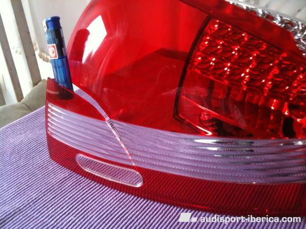

nada nada..no vale fijo...hay zonas donde se ha deformado la tulipa por el calor.....pa llevarlo en plan cutre ...como que no.....he vuelto a colocar los antiguos.... ahorraré para pillar los de restiling... -

yo me inclino mas por unos 180º y unos 6 minutos.....para mi que le faltaba algo de tiempo....despegaba en algunas zonas y en otras no..... -

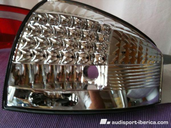

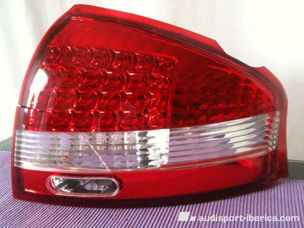

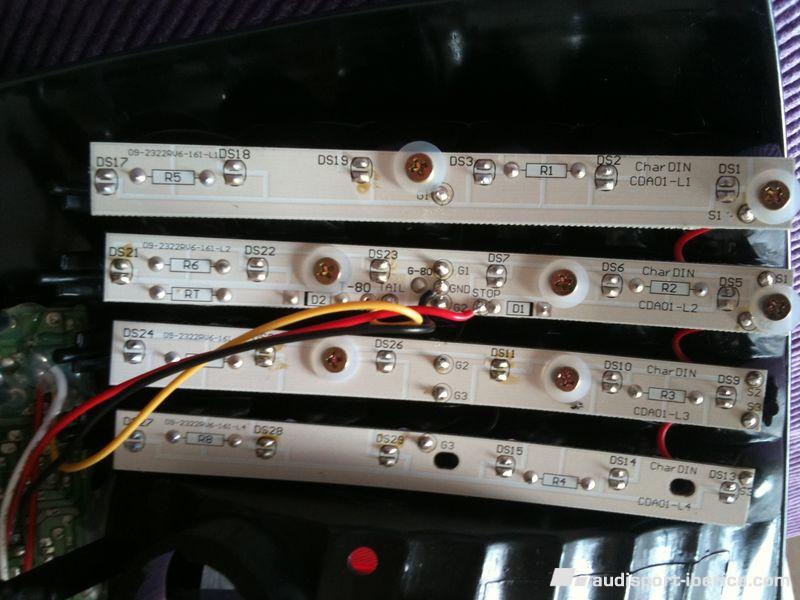

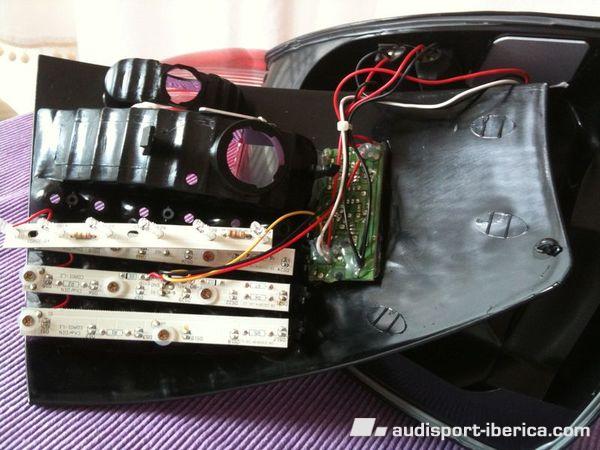

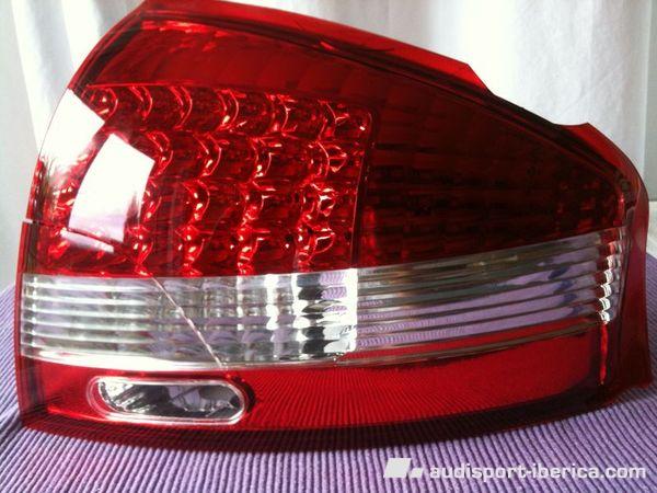

pues lo que pretendia era desoldarle los leds que daban fallo, suplirlos por otros nuevos y probar a ver si asi se arreglaba el tema......la cosa es que con el calor y al meter el destornillador el "cristal" (por decirlo de algun modo) se ablanda y deforma y en cuanto empieza a enfriarse se parte..... los compre de esta casa pero en Ebay por 160€ http://carmatrix.1a-shops.eu/ http://www.carmatrix.de/eng/frame_home.htm pero ya digo que los muy canallas no se hacen responsables del tema.....dicen que la manzana en vez de metersela al pollo en el culo que me la meta yo....pero va ser que no me cabe..... -

nada nada.....irrecuperable...te lo digo yo..... -

Que tal socios....bueno hace tiempo puse un post porque un piloto trasero de leds me daba fallo en el FIS (a pesar de estar garantizado por el vendedor de que no daba fallo) y era un poco raro su funcionamiento.....una linea de leds me funcionaba cuando queria...es decir....unas veces funcionaba bien, otras no daba luz, otras luz mas tenue, etc... Pregunte posibles soluciones pero no me convencian mucho, a parte de no saber hacerlo...asi que me decidi, despues de ver algun brico a abrir el piloto para sacar los leds que daban fallo, reemplazarlos por unos nuevos y demás...esta operacion me la realizaba un amigo mio que se dedica a esto de la informatica y sabia hacerlo, aparte de que me miraba el tema de las resistencias y todo ese tinglao.... Bueno...al grano.....meti el faro al horno tal cual pollo asado......4 minutos y medio a 150º (previo calentamiento claro esta....para que lige bien la salsa.....) Guantes en ristre meto el pollo al horno preparado y limpio (de piel y plumas) es decir, quito bombillas (las que lleva aparte de los leds) y todos los cables que puedo....asi a la hora de incarle el diente no tendremos sensaciones desagradables..... Con el susodicho encima de la mesa, cogo la herramienta necesaria para poder abrir en canal al condenado......empiezo por tirar de una pata (cristal) por si abre.....nada de nada....ni se menea........(en el brico veia como haciendo un poco de fuerza el otro cocinero conseguia separarlo, tambien decir que el mio era pollo de corral, los cuales estan mas duritos que los de carniceria.....en el brico era un faro delantero.....quizas ahi este la diferencia.....o en eso o en el vino blanco...)...... Asi que tras mi primer e infructuoso intento, rapidamente me decido por la herramienta de hierro....la receta original dice que no hay que perder tiempo para que el animal no pierda temperatura y asi poder trabajarlo bien.....clavo el cuchillo (destornillador) y empiezo ha hacer palanca......nada de nada...no se menea....no hay forma de separ sus partes.....asi que doy por finalizada la tarea ya que se estaba quedando frio ..... Pasado un buen rato, teniendo el faro frio de c***, lo vuelvo a meter otra vez al horno y repito la operacion nuevamente....pero ahora sin perder dilación le meto el destornillador......gorda fue......veo que se empieza a despegar y digo....ya lo tengo ..ya lo tengo....cuando pasados unos segundos veo como el cristal empieza a deformarse....horror!!!!!!!!....sigo intentandolo......no perdiendo la esperanza.....pero de repente...CRASH!!!!!! un pedacito de plastico de la tulipa saltando por los aires........ Se acabo el sueño.......pero ya no hay marcha atras.....si o si tenia que abrirlo.....y lo abrí y llegué a los leds.....resultado ...el que veis en las fotos....... Antes de todo esto, me puse en contacto con el vendedor: lo tipico...no se hacen responsables del uso del piloto ....y yo me decia para mi...pero que uso ni que c***!! si esto va tal cual, es un plug&play!!!!!.... Despues de jod**le, el piloto, me vuelvo a poner en contacto para ver si me venden un piloto solo, (por los c***) ..que solo venden los faros de dos en dos...... Decir que el vendedor fue CarMatrix.de (aleman).... Tambien decir que los pilotos han ido a la perfección sin problemas hasta los 4-5 meses de uso en que empezó a fallar el piloto derecho.....y empezó todo este periplo..... Moraleja: Que si alguno le hace falta un piloto trasero izq. le vendo el que tengo. (esta sano 100%). Subo alguna fotilla de como quedó el asunto y de como es un piloto de leds por dentro, para curiosos... saludos!!! . -
