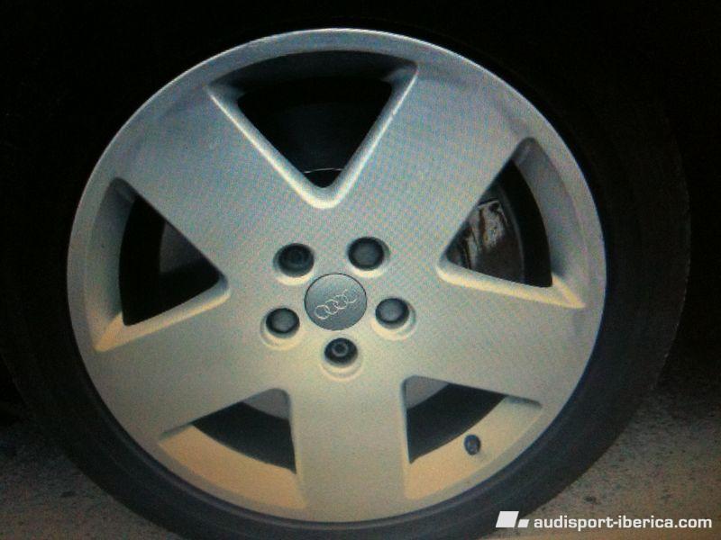

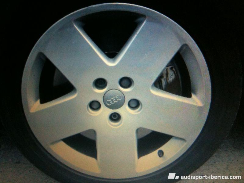

estas son las que busco...ya me hice de fotos.... a ver si alguno de vosotros las tienen por ahí....
