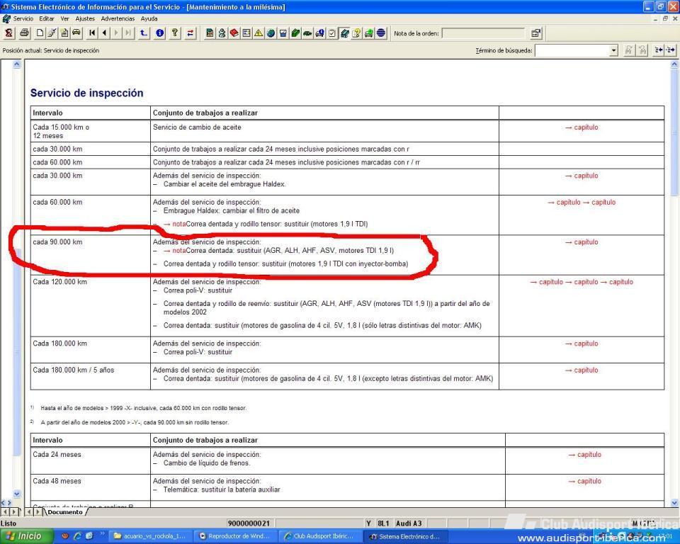

Cambio de correo de distribucion
MICHELS3 responde a Fabi Meilan A3 de discusión en Audi A3 8L (1996-2003)
toma te dejo captura del elsawin,te toca cada 90 mil tambien que te cambien el rodillo tensor,ya que viendo los pilotos veo que tu coche es pre-restyling,como el mio... saludos -
en tu caso que no sabes cuando fue la ultima vez que se la cambiaron,yaaaa mismo se la cambiaria yo si fuera tu...despues creo recordar que o 90 mil o 120 mil dependiendo del motor o 5 años lo que primero ocurra...saludos -
