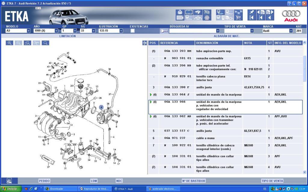

el problema lo tienes aqui,,en el etka me sale la mariposa de admision para tu motor con regulador de velocidad,pero vale 470 euros mas o menos,,,y luego esta el tema de si estara la preinstalcion electrica echa o no,,,pero bueno seria buscar la mariposa de admision en desguace con la referencia,,, -

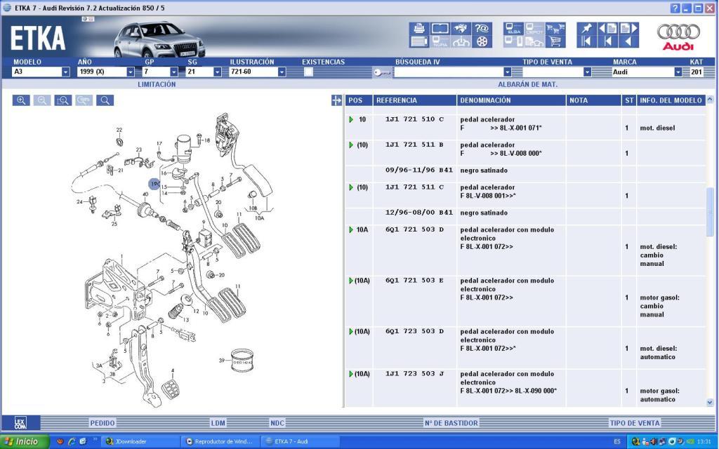

te he mirado esto en el etka,,,el pedal del acelerador en si no vale mucho dinero lo que no se es el tema de la instalacion electrica pone que vale unos 78 euros,,, -

la centralita seguramente este preparada para el acelerador electronico,por eso te decia la opcion de instalartelo,lo que no se si llevaras es la preinstalacion electrica para el acelerador electronico y aparte si tu coche es gasolina hay que hacer la preinstalacion electrica para el tempomat,ya que en los gasolina no esta hecha,desde la ecu a la caja donde se conecta,,o en mi caso tire desde la ecu directamente a la maneta del tempomat,,,lo mas facil seria que llamaras a un conce de audi diciendoles el numero de bastidor y preguntes si se puede montar acelerador electronico si te dicen que si ,les pides presupuesto por escrito y hay te saldran los componentes que te tienen que poner,,,ya con eso te vas a desguace o por internet y buscas los recambios,,,lo que pasa que al no aceptar el presupuesto pues te cobraran algo por hacertelo,,pero bueno,asi sales de dudas respecto a si se puede o no,,,,y a que componentes necesitas,,,la otra opcion es la del kit que comentabas,pero eso primero echale un ojo a las instrucciones de montaje sin comprarlo,para ver si el sistema es seguro a largo plazo,ya que como te comente hay que acoplar una especie de regulador al pedal o mariposa que movera fisicamente la mariposa o el pedal y si esto no esta bien fijado o se queda atascado puede ser peligroso si te pilla tomando una curva o desprevenido,,,un saludo -
