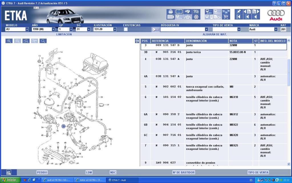

si me dices codigo del motor telo miro,es que me salen varias para los 1.9 diesel del 98,si sabes el codigo de motor con eso ya me apaño..... a ver que acavo de mirar en internet y en teoria tu motor es el AHF,te adjunto captura del etka,y creo que ahi vera la referencia,,,un saludo -

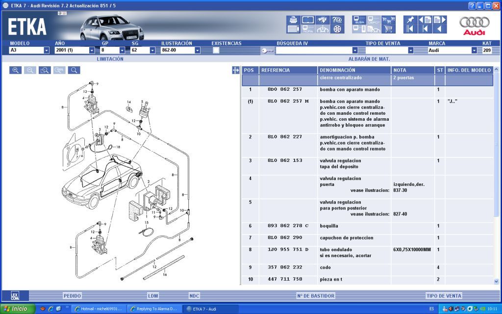

pero tioooooo,si tu coche es del 2001 restilyng si que llevas alarma,,jajajaj pero no la volumetrica,cierra el coche y dejate la ventana del conductor abierta,metes la mano y abres el capot del coche,con el coche cerrado y veras como empieza a sonar el pito del coche,te puese esa foto del etka pensando que era mas viejo,para el del 2001 solo hay dos referencias,ademas que ya sale preparado para alarma por que como te he dicho la llevas pero no la volumetrica,tu bomba de cierre sera la 8L0 862 257 M

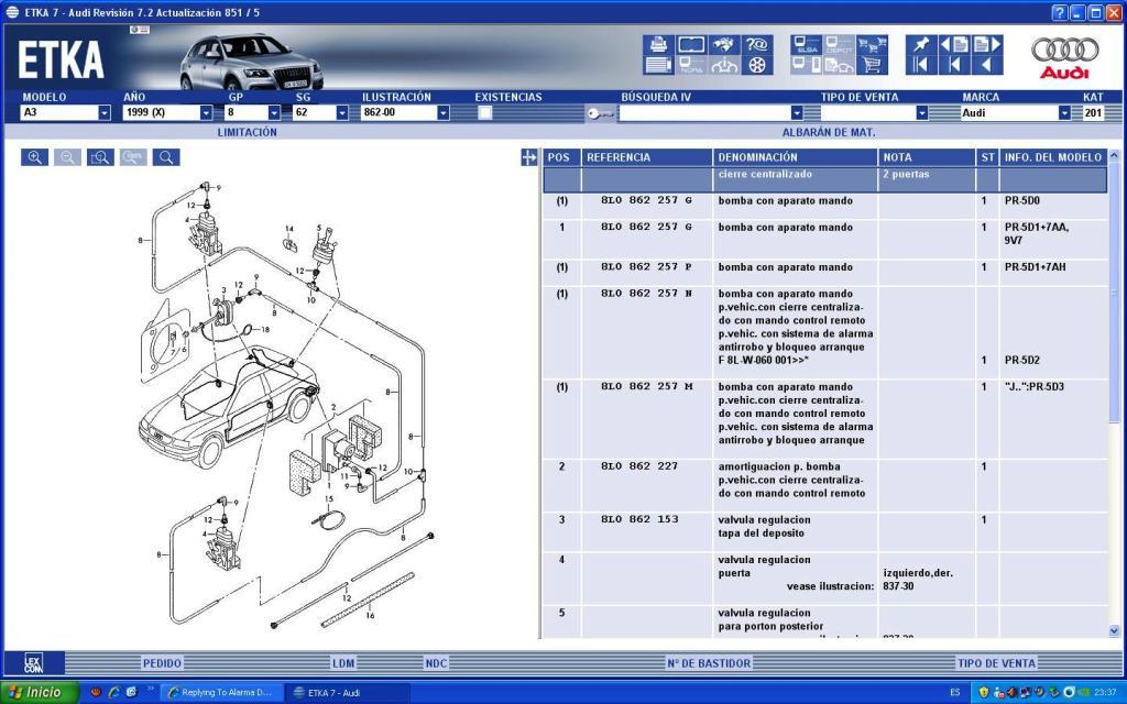

si pero tambien regula el tema de la alarma,yo es que lo mal llamo modulo confort,pero si,realmente es la bomba neumatica del cierre y regula todo el tema electrico(ventanas puertas) y dependiendo del modelo regula tambien la alarma.....adjunto captura del etka,como me imaginaba hay varios modelos para los que llevan alarma y los que no

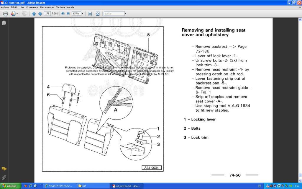

esa imagen que te he enviado es del manual de taller del a3 8l,parace que sale a presion,pero claro con los años las cosas se quedan enganchadas y lo que tu dices,que igual te pasas un poco y se rompe,as probado a traducir online el texto de al lado,,es que yo de ingles no me entero mucho,pero pone algo de que primero hay que mover la palanquita a la posicion de desbloqueo luego aflojar los tres tornillos,a ver si hay que tirar con la palanquita en la posicion de desbloqueo... mira te adjunto otra imagen donde se ve mas claro,,pero que va a presion eso seguro...un saludo
