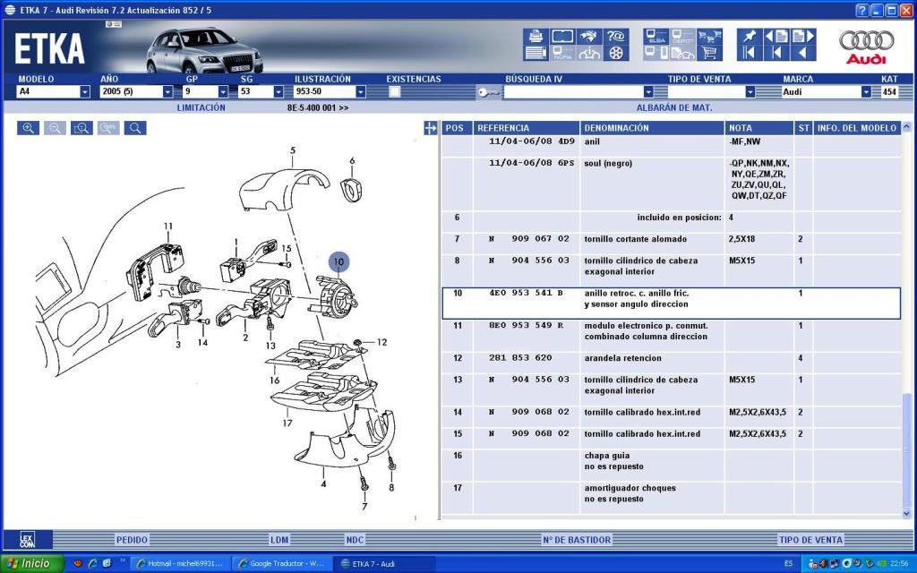

Testigos ESP ABS(esporádico)
MICHELS3 responde a ANTONIO P. de discusión en Electricidad Audi A4 B6/B7
pues casi seguro que es el sensor,hay que desmontar volante airbag y esta debajo es el anillo del airbag que lleva el sensor incorporado creo,,o esta justo debajo del anillo, 245 euros solo el sensor en el conce(sin mano de obra),creo que el que le toca a tu coche es el que te adjunto en la imagen,busca en desguaces,,tambien no se seguro si es ese ya que dependiendo del numero de chasis puede que varie la referencia...un saludo -
