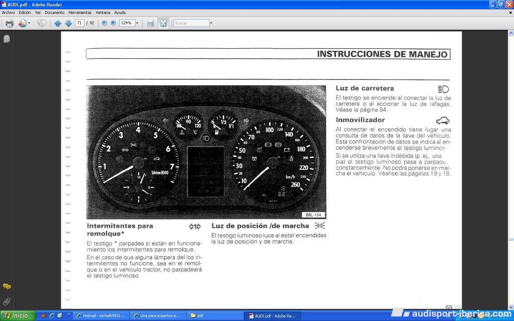

si al final lleva el inmo aparte(fuera del cuadro)si que podria ser luz de inmo,que desde el modulo exterior mande la señal al cuadro por esos dos cables,cuando falla...de todas formas se ve solo con mirar la posicion de la bombilla por detras y luego mirar el cuadro por delante cuando le da un pcoo de luz fuerte(luz del sol,linterna potente)aunque no esten encendidas ves el dibujito que hay en cada posicion...es tan facil como mirarlo...otra opcion podria ser el esp instalado a posteriori......saludos -

yo namas verlo pense lo mismo y le dije que mirara delante a ver con que bombilla coincide,pero otro compañero que desmonto su cuadro dice que es testigo de aceite,como es un cuadro viejo igual los indicadores no van en la misma posicion... -

el login del cuadro no se puede sacar con VAGCOM(se saca con vagtacho)se que hay algunos modelos de vag que llevan el inmo aparte(no en el cuadro)¿pero como sabes que es tu caso?solo con que le hagas una diagnosis con vagcom,lo sabras los que lo llevan aparte llevan moddulo 25 que es inmovilizador y a dia de hoy no conozco a nadie con un a3 8l que lo tenga asi(que no conozca no quiere decir que no lo alla)si en tu diagnosis en el modulo 17 te salen unos numeros y letras de 14 o 17 digitos no recurdo,,ese es el numero del inmo,ya que tu coche viendo el cuadro que es viejo sera inmo2....con el vagtacho no se comprueba la existencia de inmo...un saludo -

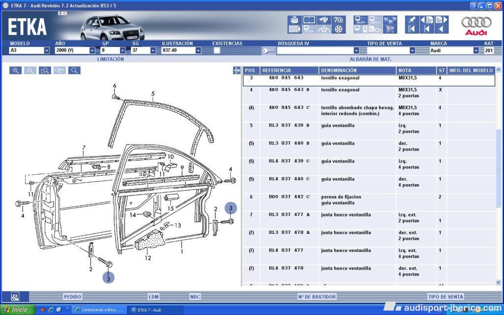

si ya se que es torx yo cambie mi pieza del elevalunas,pero en el etka me sale eso,,,tu pide esa referencia en recambios que el tornillo es ese,,cambie la cabeza o no ,lo importante es la rosca...asi que seguramente sea un fallo del etka...un saludo -

pues ya se que tornillo dices,ya que yo cambie la pieza en mi coche tambine,pero en el etka me sale como tornillo de cabeza hexagonal,no de torx,pero bueno la referencia es la 4B0 845 643 precio no llega a 2 euros,adjunto captura -

esos dos cables se ve claramente que van a parar a una de las bombillas del cuadro,mira delante a ver a cual corresponde,por que o es asi,cosa que no lo se,o igual estan asi para engañar(fallo de airbags o cualquier otro)y que esos 2 cables hacen que se ilumine la bombilla y luego se apage,para soltarlos,tan simple como girar un poco el casquillo donde van cojidos y te saldra la bombilla y los dos cables que van unidos...
