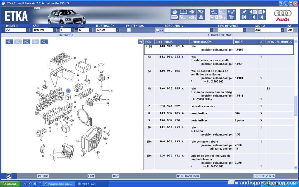

el rele 109 lo llevan los a3 desde el 97 hasta el 2003,pero en la posicion 12 o a partir del 2000,en la 8...de todas formas un rele puede valer para varias posiciones,solo hay que saber en que patillas lleva cada contacto y si esta abierto o cerrado en reposo,lo de que el etka es te mal y no lo allan corregido(es raro por que lo actualizan constantemente)pero bueno podria ser...mirare el elsawin cuando pueda a ver que me sale...y lo de cambiar el 379 por otro no creo que te sirva de nada,como viste el rele que regula el tema de intervalos es doble,y va en dos huecos,como te dije a tu coche le falta lo principal,que no es el rele,es el cableado desde el hueco del rele hasta la maneta,y ya luego pues el rele.....un saludo
bueno ya he vuelto,ya te lo he mirado y solo puedo decirte que ese rele no deberia de estar ahi,,jajaja por la referencia ese rele el 109,va en la posicion numero 12 de la fila de arriba y no en la posicion 5 de la fila de abajo,corresponderia al rele para el sistema de inyeccion directa diesel,pero como te he dicho eso seria en la posicion 12 que es donde dice que va en el etka,te adunto imagen y ademas es de a3 año 97 la imagen del etka..un saludo

luego cuando vuelva a casa te lo miro,de todas formas el tuyo lleva un rele en la poscion 3 que puede que sea el que lleva lo de los limpias en tu caso,,luego con la referencia ya te digo para que es ese rele..un saludo
