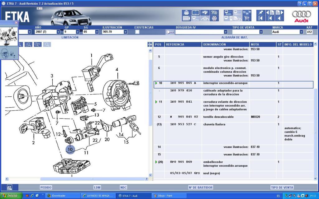

ya lo he encontrado,va separado como en el 8l,no tienes que codificar llaves,ya que la bobina lectora va en el cuerpo del bombin,no en el conmutador que vas a cambiar,te adjunto imagen,es la numero 10 de la imagen vale 33.72 y la referecia la puedes ver a la derecha en la imagen,,un saludo
luego si tengo un rato te lo miro en el etka,pero casi seguro que no tienes que codificarlas,el conmutador es de plastico y se separa del bombin,que es donde esta la bobina del inmovilizador,porlo menos en el 8l,y no creo que en el 8p alla cambiado la cosa,ya que el conmutador es una pieza que por desgaste y uso suele fallar bastante y por eso va separado del cuerpo del bombin...cuando lo tenga te pongo una captura del etka..un saludo
