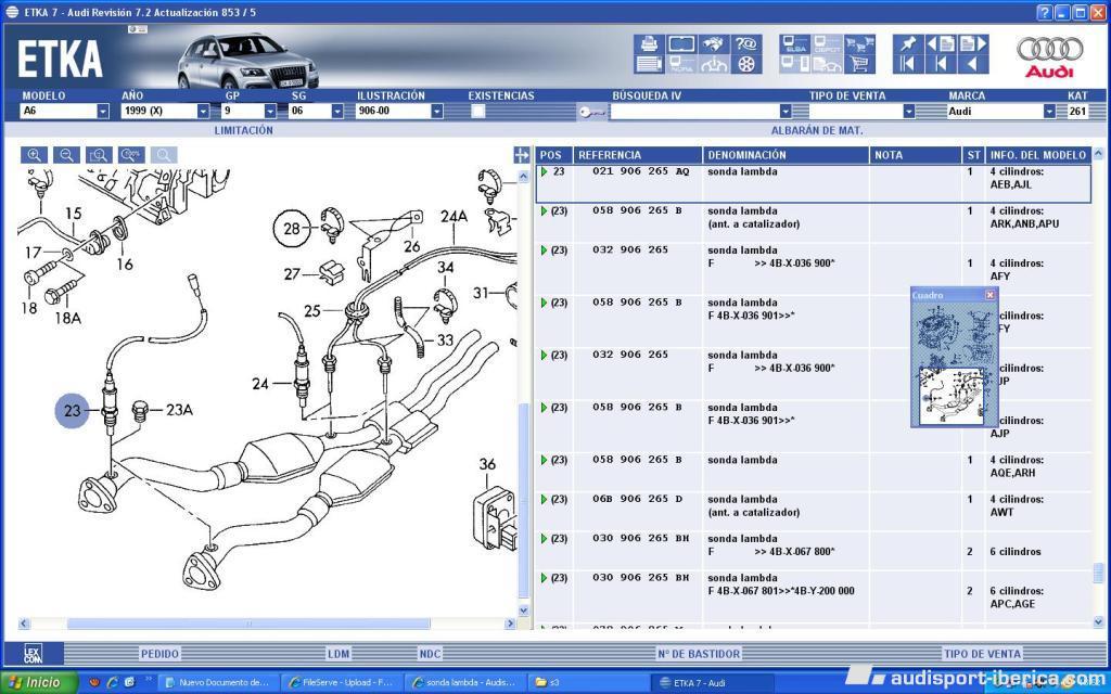

ya telo he mirado tu coche el v6,lleva 4 sndas lambda,dos antes del catalizador y dos despues,,vamos como en mi coche que son 2,pero como tu coche lleva 2 lineas de escape y dos catalizadoes pues son 4 te adunto captura,,son las numero 23 y 24,dos de cada...un saludo gracias michel, cambiare primero las dos primeras ya que el vang com me da error en sonda labnda 1 y sonda lanbda 2 aunque yo le noto al coche muy poco fallo solo unos leves tirones y que gasta un poco mas de gasofa pero nada mas y la verdad es que no se la importancia ni la mision que tiene estas sondas labnda pero supongo que si estan seran para algo,venga gracias de nuevo y saludos. pues su mision,es muy importante en dos aspectos,la primera cara ala itv y la contaminacion del medio ambiente,ya que cuando la sonda lambda no mide bien tu coche no quema bien por que no calcula bien la mezcla aire gasolina ya que la ecu utiliza esas medidas y otras para regular la mezcla aire gasolina...y segunda pues lo mismo que si tu coche mide mal la mezcla por la señal erronea de la sonda lambda,al ir mas rico de mezcla o mas pobre,puedes causar averias al motor sino las cambias durante mucho tiempo...normalmente si las tienes que miden ya muy mal,se te encide la luz de averia de motor en el cuado de mandos...un saludo

mi coche s3 8l del 2000 y lleva dos,y es el 1.8t,yo creo que el tuyo casi seguro que lleva 2 tambien,cuando tenga un rato lo mirare en el etka y te lo digo seguro,pero vamos que casi seguro que dos,,una en los colectores de escape al poco de salir del motor que mide antes del catalizador y la otra despues del catalizador sino recuerdo mal,que ya mide los gases que salen del catalizador...ademas esas dos sondas se diferencian en que unalleva el conector marron y la otra negro...eso en mi coche,,lo dicho cuando pueda lo mirare en etka y te lo digo seguro..un saludo

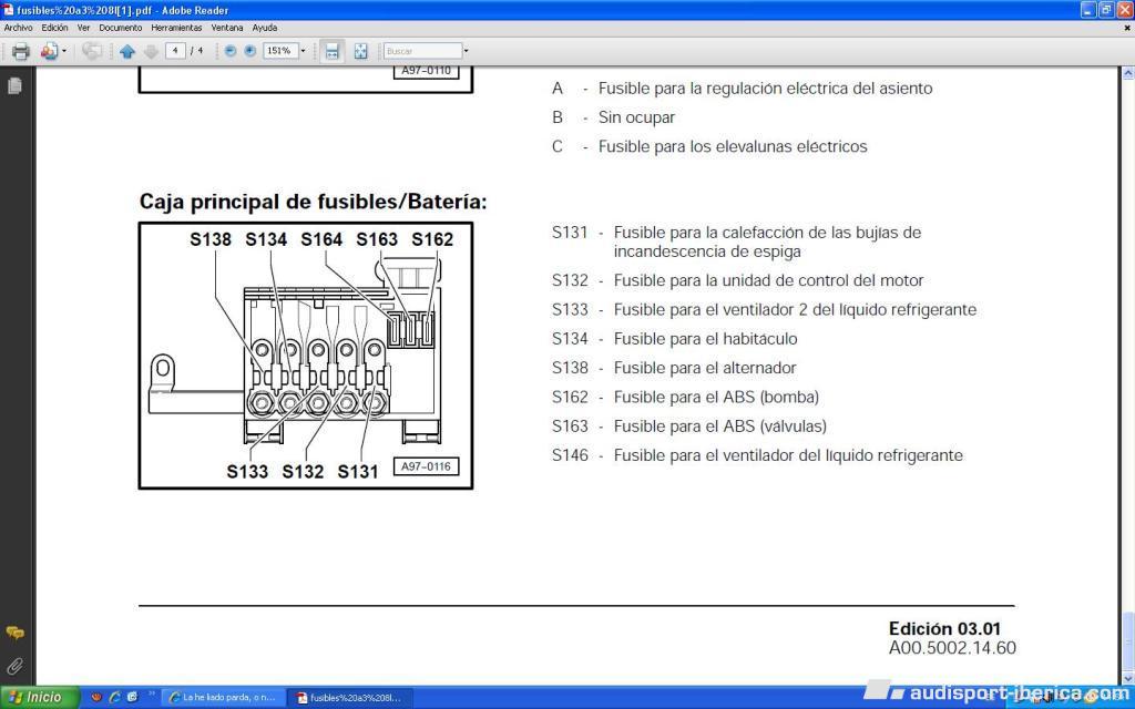

de nada hombre,ves en este caso nada tenia que ver con el clima,pero por que al meterle otro clima aunque sea el mismo conector,los cables no tienen por que hacer las mismas funciones,asi que el cortocircuito podria haber sido en cualquier fusible del vehiculo,no en los que controlan el clima,como ha sido el caso,pero bueno por suerte los fusibles estan para eso,para si sobrecargas o enchufas algo donde no debe,se fundan...al final no a sido nada..pero seguro que ya te habias asustao fijo,,jajaja yo cuando me fallo el 164 que es el que hace que arranque el clima,ya creia que era el compresor y me cagaba en to,,y luego era solo el fusible,que no hacia buen contacto(no estaba fundido)....un saludo -

dentro de ese portafusibles tienes estos 8 fusibles,,,que precisamente pequeños no son,5 de ellos.... -

si tu coche es un a3 8l del 2002 como as dicho llevas otra caja de fusibles encima de la bateria,es una caja negra que se abre lleva dos pestañas y dentro van unos fusibles de metal grandes....si tu coche no lleva eso no podrias circular ya que controla los ventiladores del radiador,el clima,y varias cosas mas del coche..mira bien que en dificil no verla...desde el borne positivo de la bateria sale una lamina de metal que entra directamente a alimentar esa caja de fusibles.. -

parece fusible,,,¿as mirado los del compartiemto motor?encima de la bateria en el portafusibles que hay....te paso un pdf con todos los fusibles y reles del coche,para que sepas cual es cada uno...fusibles a3 8l.pdf Fantastica aportación justo lo que necesitaba para no volverme loco sacando todos los fusibles, Muchas gracias michel, voy a probarlo de inmediato, y ya os digo. de nada,pero como he dicho no te fies al 100 por cien de lo que dice,hay veces que no pone todo sobre lo que actuan,vale la pena sino quieres sacarlos uno a uno,comprobarlos con un tester o un comprobador de fusibles... -

parece fusible,,,¿as mirado los del compartiemto motor?encima de la bateria en el portafusibles que hay....te paso un pdf con todos los fusibles y reles del coche,para que sepas cual es cada uno...fusibles a3 8l.pdf el numero s164 aunque en el pdf esta mal y pone numero 146,aunque no ponga nada es el que hace que arranque el compresor del clima...asi que yo revisaria todos los fusibles empieza por los del compartimento motor que hay menos y se ven sin sacarlos si estan fundidos,luego revisaria todos los del habitaculo junto puerta conductor y si te sigue sin ir,pues los reles,que estan justo encima del pedal del embrague,pero tienes que quitar todo el guarnecido de esa zona...un saludo -
