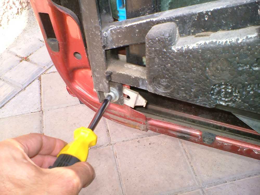

a ver no te asustes que grave no es,,jajaj tendras que destapizar y dejar flojos los 4 tornillos torx que sujetan el marco entero,una vez asi ves jugando a meter la cuñas mas hacia dentro o mas hacia afuera,apretas flojito pero que quede firme y pruebas asubir y bajar,al hacer las pruebas iras viendo si te hace falta meterlas mas o sacarlas al ir viendo si baja o sube mejor.... no te preoucpes que si el problema es la posicion de las cuñas tiene arreglo,,puedes destapizar la otra puerta para ver mas o menos como estan y que te sirvan de referecia visual(aproximada) Muchas gracias tio. Supongo que tendré que meterlas más, porque al ponerlas las puse a mano sin encajarlas. Yo que iba a salir a tomarme un cafelito....me quedaré a hacer eso. Aflojaré los torx e iré con un martillito dándole para dentro para irlas metiendo. A ver si no me cargo ahora nada <_< . Ya te comento a ver, mejor que sea eso a que sea el motor.... eso lo que hace es inclinar mas o menos todo el mecanismo,tienes que buscar la inclinacion que haga que roce lo minimo en las guias de la ventana el cristal al subir y bajar...nada no hay mal que por bien no venga,asi pillas practica en destapizar puerta y demas...un saludo -

a ver no te asustes que grave no es,,jajaj tendras que destapizar y dejar flojos los 4 tornillos torx que sujetan el marco entero,una vez asi ves jugando a meter la cuñas mas hacia dentro o mas hacia afuera,apretas flojito pero que quede firme y pruebas asubir y bajar,al hacer las pruebas iras viendo si te hace falta meterlas mas o sacarlas al ir viendo si baja o sube mejor.... no te preoucpes que si el problema es la posicion de las cuñas tiene arreglo,,puedes destapizar la otra puerta para ver mas o menos como estan y que te sirvan de referecia visual(aproximada) -

¿marcaste la posicion de las cuñas al desmontar?es muy importante,ya que dan el angulo e inclinacion correcto al mecanismo del elevalunas para que recorra las guias de la ventana rozando poco,si estan mal puestas la ventana roza mas y eso hace que el motor no pueda...es cuestion de antes de apretar todo el conjunto ir probando a subir y bajar el cristal con las cuñas en diferentes posiciones...un saludo No te entiendo. Yo quité el cristal, luego le di al boton y subí un poco el mecanismo para que subiera un poco los patines ya que estaban muy abajos y me era mas incómodo. Puse los nuevos, los volví a bajar y monté el cristal. ¿Qué es lo que hay que marcar? unas cuñas de aluminio que sujetan el marco entero en su sitio,,si ves el brico y las fotos las veras,,,veo que no prestaste excesiva atencion al brico,,puede ser que lo que te pasa sea por la posicion delas cuñas.,...antes de aflojar el marco entero hay que marcar laposicion de las cuñas con rotulador o lo que quieras para luego al motar dejarlas igual que estaban ahi va la imagen del brico donde se ve la cuña,,hay dos una a cada lado del marco justo donde van los tornillos apretados -
