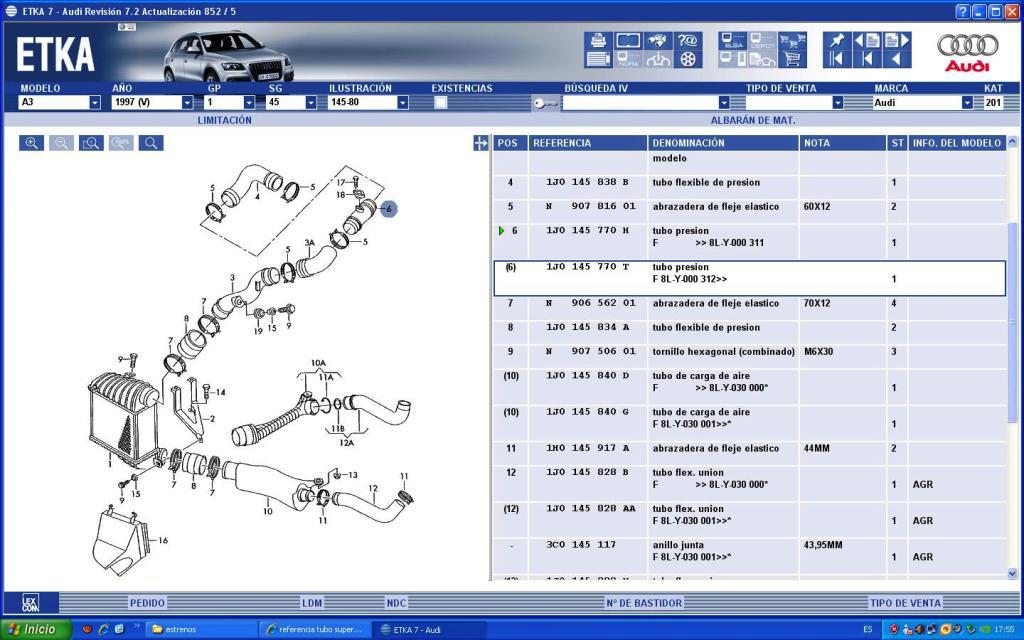

referencia tubo superior intercooler
MICHELS3 responde a PEIBOL de discusión en Audi A3 8L (1996-2003)
te adjunto imagen,hay dos una para anterior a un numero de chasis y otra para posterior,misma referencia pero termina en otra letra,,el precio una vale 63 y la otra 68 euros..adjunto imagen -

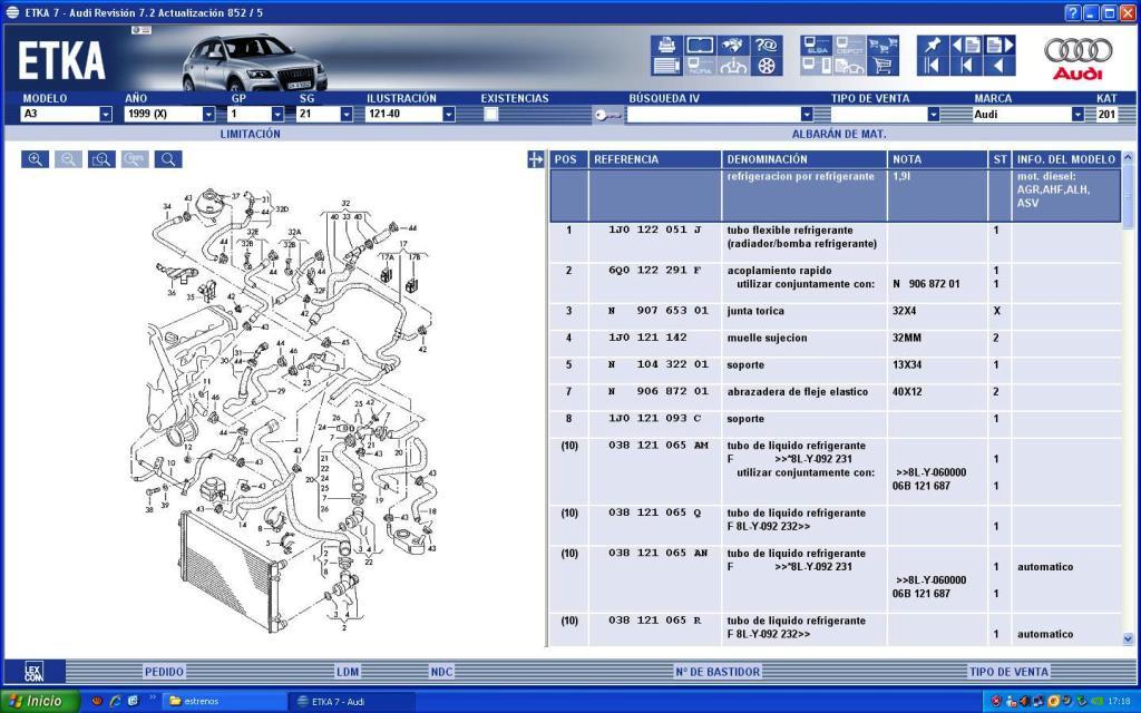

sistema de refrigeracion,he repasado todo el etka y sigo sin distinguirla,sino es muy dificil de desmontar,en algun sitio de la pieza suele ir grabada la referencia... -

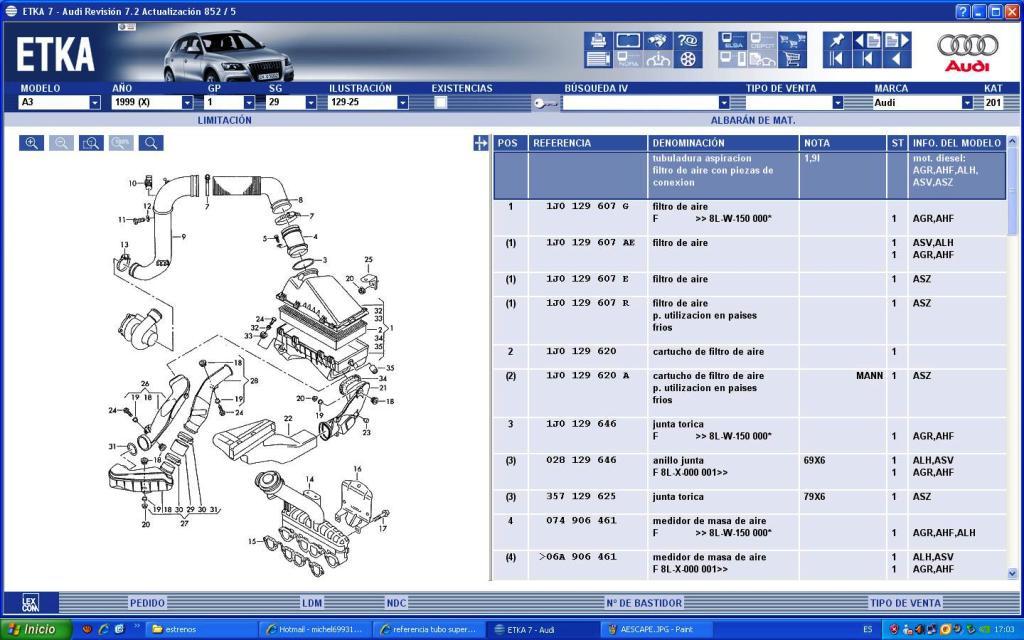

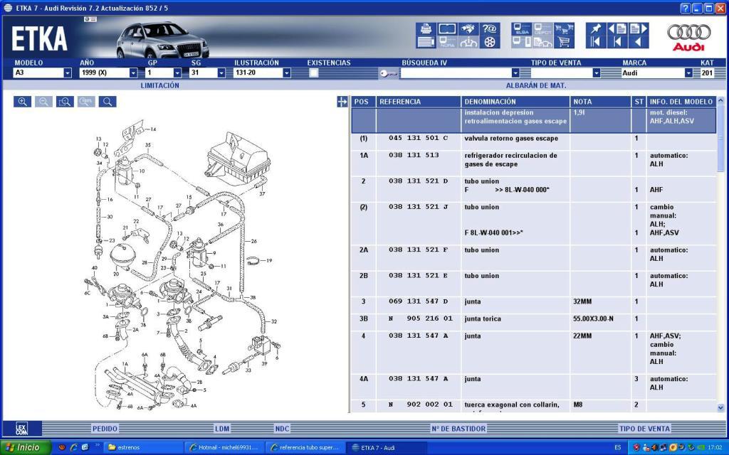

chungo ,chungo,te paso capturas de admision de aire y recirculacion de gases,de tu motor,por que yo no la veo,hay veces que el etka no tiene la imagen exacta y puede ser una de todas esas pero al no tener la misma forma en la foto no se cual es,si la encuentras dimelo.. sistema de aspiracion -

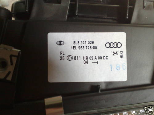

adjunto foto de faro de xenon de audi donde junto a la referencia y demas cosas pone el DC al final,pero como a veces no esta escrito en el cristal sino que va en la etiqueta commo es el caso,no suelen mirarlo...
no es cristal es plasticoooooo hablo de los reestilyng...y si,asi es al lado de los datos de homologacion y demas cosas pone depo...y en los de xenon,tiene que llevar la marca DC,sino en la itv te lo pueden exar para atras,aunque el marcado del faro no lo suelen mirar miran mas,el tema de regulacion automatica de altura y el lavafaros en el caso del a3 8l,sin esas 2 cosas no pasas la itv con xenon..

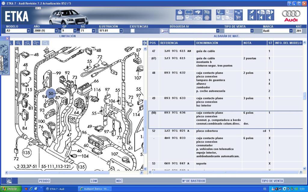

Maneta derecha FIS, cableado, referencias, please
MICHELS3 responde a Bully de discusión en Audi A3 8L (1996-2003)
por si no te viene el conector en la maneta,he encontrado esto en el etka,pero no se seguro si es,pero bueno el conector vale 2 euros y algo sino sirve tampoco pierdes mucho que digamos..un saludo es el numero 50 y en la imagen puedes ver la referencia a la derecha -
