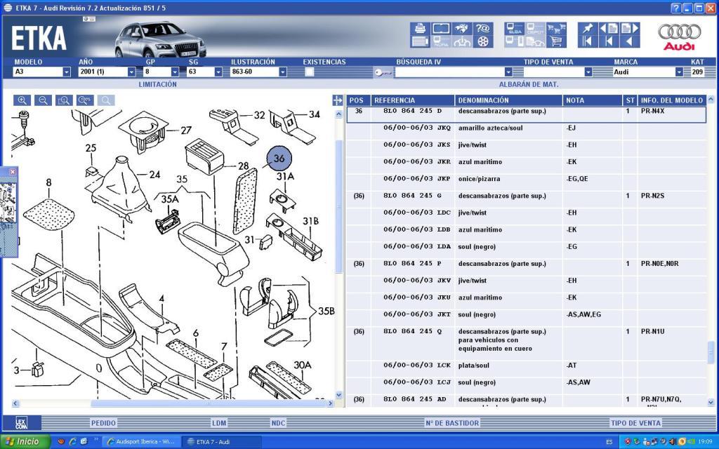

la referencia que sale en la foto es de cuero negro,asi que si tu cuero es de otro color lo que te dije diles nuemro de chasis y les saldra el acavado que lleva tu coche y asi te daran tu color,aunque algunas piezas ya nos las fabrican en todos los acabados,ami me paso con el cenicero que se averia bastante y en el acabado negro piano que es el que lleva el s3 del 2000 ya no lo fabrican,la an sustituido por el negro normal,ya les vale el coche tope de gama en su dia y te sustituyen los repuestos por el de acavado normal,por que logicamente se vende mas y seguro que tambien les cuesta menos en el acavado normal,al final no lo compre,100 y pico euros que cuesta y encima en el acavado que no es el de mi coche,lo compre de segunda mano en ebay..un saludo

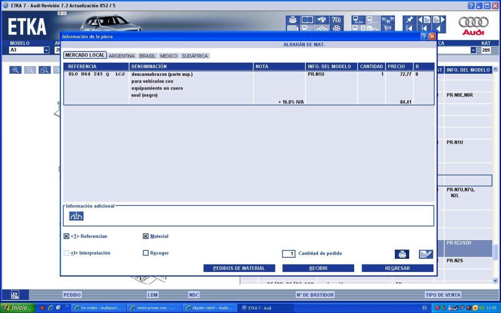

ya te ahorro yo el ir,que en el etka estan los precios actualizados tambien,pero ya siendo la de cuero te digo que barata no va a ser. 84.50euros..un saludo

hola,si te refieres a la tapa de arriba del todo creo que si,te adjunto el despiece del reposabrazos,un saludo creo que lo que dices es el numero 36,eso si hay muchas referencias dependiendo del acabado del coche,en el conce con el numero de chasis les sale el acavado que llevas y t epodran decir cual es
