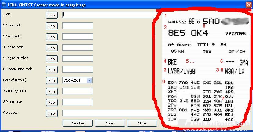

te dejo un ejemplo para que te orientes 1 WAUZZZ8LZYA141156 2 8L1B19 3 1T1TAE 4 APY 5 13797 6 DQB 7 021 8 05072000(dia mes y año)si no sabes dia y mes pones solo el año o metes la fecha de matriculacion con dia y mes en el formato que te he puesto sin guiones y todo junto 9(aqui tienes que copiar todo lo que hay en la pegatina)como veras suele ser bastante A9DG0LK8GT6BC12A00B0AB99C4FE0AFA0FC0F0AH6GJ1LL0LM55N0EQG1QS0QV0Q1EU1AU88V0A0AN0A10BJ0CJ0FA0F20GF0G40LT0L20N50RA0SU0TD0VD0W10YZ1AT1C11D01EX1E11GQ1G91H01JF1KF1LT1N41PC1SA1T31X11Z22A52B92C52D12G92JD2LB2PL2V12WA2W02Z13B03C13FA3H83L73NC3Q14A04E04GH4K14L24M04P04R14SD4TD4UE4W04X35C75D15E25J35K15RQ5SL5TL6A06E06FB6M06N06PC6Q26R26U06V16W56XC7A07CC7E07L07M27P17QA7Q07R37X08CC8GL8JG8K08M18N48Q28RX8S58TC8T08WC8W18X18YU8Y18Z69AK9D09M09P09Q29T19U19V79W09X49Y1

si abres el vin creator veras a la derecha unos digitos y al lado el numero en donde van,esos digitos estan en tu coche en una pegatina que suele ir en el marco de la puerta o por el maletero segun modelos...tienes que meter todos los datos que te pide mirandolos en tu pegatina del coche y una vez este todo le das y te crea el archivo.. lo de dentro del circulo rojo es la pegatina que tienes que buscar en tu coche y luego cada numero que hay en rojo te indica donde tienes que meter los datos a la izquierda ....saludos
