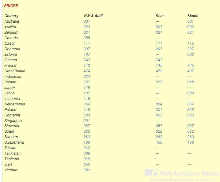

estos son los ultimos precios disponibles para cada pais,si alguien necesita alguno de los que se ven en la imagen que lo diga y los posteare... saludos
de nada...con los precios no hace falta instalarlas todas,solo la ultima que es la que vale...no es como con las normales que sino tienes la 89 por ejemplo no te deja instalar la 90...los precios no funcionan asi..metes los que quieres del pais que quieras y los coje...saludos P.D CREO QUE TU ERES DE AQUI DE ESPAÑA PERO APROVECHANDO QUE HABLAMOS DEL TEMA EN ESTE POST SI ALGUIEN NECESITA LOS PRECIOS PARA OTRO PAIS QUE LO DIGA,YA QUE SE QUE HAY FOREROS QUE NO SON ESPAÑOLES Y PUEDO MIRAR A VER SI LES CONSIGO LOS PRECIOS DEL ETKA DE SU PAIS...
correcto los precios se meten a mano pero es muy sencillo...los tienes unas paginas mas atras,los ultimos los postee yo mismo son los 022...mira unas paginas mas atras todos mis post y seguro los encuentras enseguida ya que ver mis posts es muy facil al salir la foto de mi s3 amarillo en la firma....saludos P.D ESTAN EL PAGINA 27
