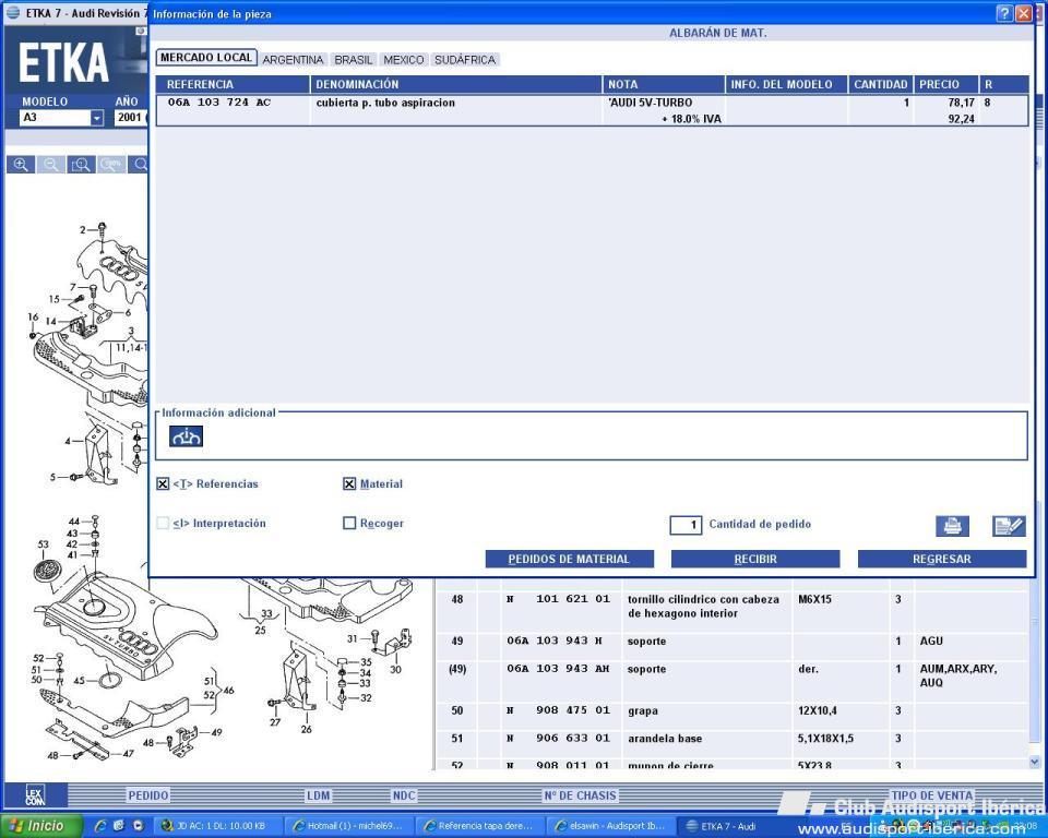

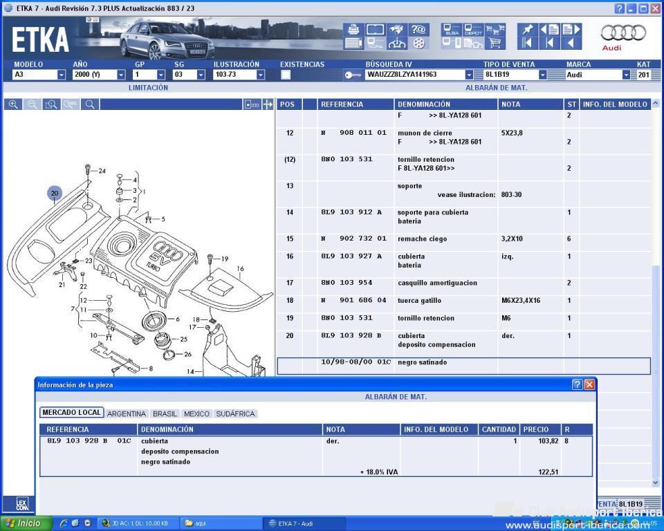

Referencia tapa derecha compartimento de motor
MICHELS3 responde a Bully de discusión en Audi A3 8L (1996-2003)
asi es,el numero 20 es la pieza en si que el precio ya lo viste arriba, el numero 21 es el soporte 8n0103946a precio 11,07 luego la numero 22 es un casquillo amortiguacion 8n0103954 necesitas 2 y vale cada uno 3,53 la pieza numero 23 es tuerca gatillo n90168604 precio 0,86 y la numero 24 es el tornillo de retencion 8n0103531 precio 1,68 saludos -
te dejo la captura de la que me sale para el AUM.. es la que se ve abajo a la izquierda en la captura,pone 5v turbo pero no es como la del s3..la veo bastante cara y es posible que eso si que lo encuentres en desguaces...la del deposito del limpia y bateria no,por que estan muy buscadas,pero la del motor puede que tengas mas suerte...saludos -
hola bully,ahora luego te la posteo cuando vuelva de pasear alos perros,la tapa derecha al contrario que la de la bateria la llevan mas modelos,por lo menos el a3 8l tdi 130 en acabado ambition de mi hermano la traia al importarlo de alemania,lo que no se si seria de serie o se la monto su anterior dueño...lo dicho de aqui a un rato antes de irme al curro pasate por el post que tendras la captura con la referencia y el precio...saludos -

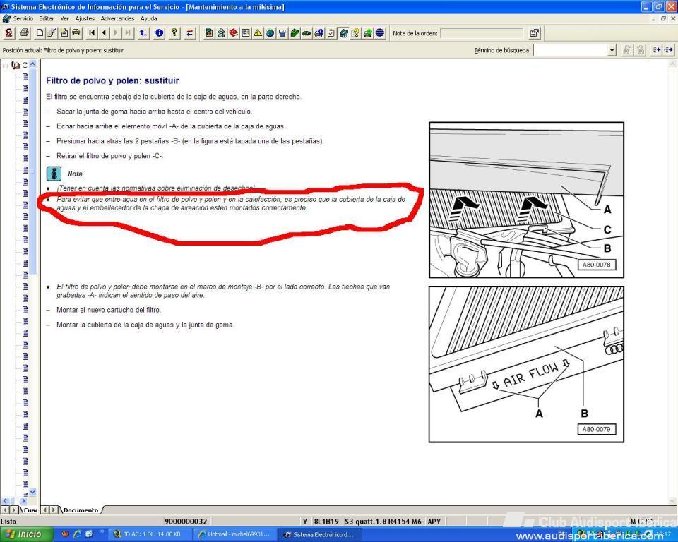

tambien es una solucion,pero yo cada año lo desmonto para cambiar el filtro de polen mas comodamente y que encaje bien el marco del filtro..mi coche va para 11 años en agosto y ya le tocaba cambiarlo,al final con el descuento que me hacen en recambios se me a quedado en 46 euros...la ultima vez que lo desmonte se me partio un trozo de la pestaña que encaja bajo el cristal al estar el plastico ya reseco de los años y se quedo dentro de la guia..asi que en mi caso tambien pense en pegar el trozo a la pieza y lo de la silicona,pero mire el etka y como no vale mucho y no es una pieza que se cambie habitualmente,pues la he cambiado y con la nueva haces presion y se queda dentro pegada al cristal,la mia vieja tampoco se pegaba del todo me pasaba como a ti.... aqui os dejo las fotos que prometi..estan mezcladas hay de la pieza nueva antes y despues de poner los eyectores de los limpias,de la vieja y su trozo de guia partido y del filtro y parte delantera del coche sin la pieza puesta...saludos
es el elsawin el programa que utilizan en taller del grupo vag en el foro de sofware lo puedes encontrar..hay varios,pero yo subi uno solo con los datos de audi..el tema se llama ELSAWIN 3.81 SOLO DATOS AUDI ..solo con los datos de audi ocupa casi 11 gigas..por eso solo subi audi en vez de las 4 marcas...viene muy bien para todo el matenimiento del coche tienes todo desde los esquemas electricos hasta el montaje y desmontaje de casi todo el coche...un saludo
no va ninguna espuma hoy mismo he cambiado yo la cubierta que ya a llegado cuando pueda te subire las fotos para que veas que el filtro va asi al descubierto,mientras tanto te dejo una captura del elsawin donde avisa de que al cambiar el filtro de habitaculo tener cuidado de montar bien la cubierta de la caja de aguas para evitar que entre el agua al circuito de la calefaccion a traves del filtro de polen,como me pasa a mi,solo que si tengo el clima apagado hay una trampilla bajo el filtro que se cierra y evita que me entre,pero si tenia el clima puesto mientras lo lavaba en el tunel de lavado me entraba,con la lluvia no a noser que lloviera una barbaridad..
