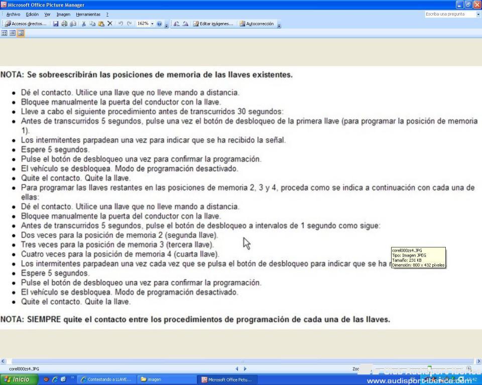

No consigo codificar las llaves tras cambiar la bomba del cierre centr
MICHELS3 responde a neo_spain de discusión en Audi A4 B5 (1995-2001)
Aguja cuenta revoluciones, se engancha y no baja
MICHELS3 responde a Hoplita de discusión en Electricidad / Electrónica Audi
si señor...inmo 2 con canbus...ojo busca solo cuadros de 920,si es inmo 3 vale para inmo 2 ,pero el reves no...lo mas importante si puedes es buscar uno exactamente igual al tuyo,asi si copias eprom no hay problemas entre cuadros,el tuyo es un 8L0 920 930 G Address 17: Instruments Labels: 8L0-920-xxx-17.lbl Part No: 8L0 920 930 G Component: KOMBI+WEGFAHRS. M73 D14 Coding: 05144 Shop #: WSC 09027 VCID: 3260064CD4A9 Part No: Ident Component: Nr. Wegfahrs.:AUZ5Z0Y0112332 Ident.-Nr. Wegfahrs.:AUZ5Z0Y0112332 No fault code found. -
el procedimento es este... lo siento se que se ve muy pequeño pero si le hago zoom se pixela...usa el zoom del navegador web saludos -
