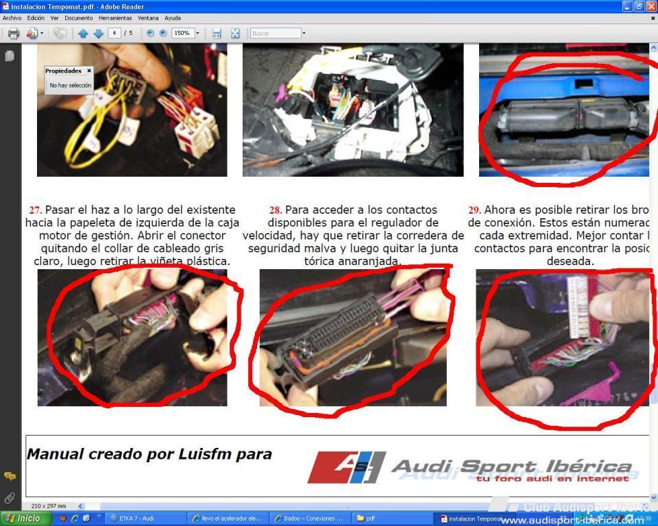

a la ecu del motor,no es algo sencillo aunque tampoco nada excesivamente complicado,lo unico es que a la ecu le llegan unos 80 o 90 pines muy pequeñitos y finitos y tienes que desmontar el conector de la ecu y meter cada cable donde toca..busca el manual de instalacion de tempomat de luisfm...yo utilice ese..sale bastante detallado el proceso,tanto para diesel como para gasolina aqui puedes ver el conector de la ecu y los pines y cables -

el mio del 2000 y electronico,hoplita tienes la mariposa de admision a la izquierda del colector de admision,mirala y si le llega un conector con cables electricos en vez del cable con su camisa..es que es electronico...lo que si que no tienen los gasolina ,es la preinstalacion del tempomat,vamos que desde la ecu a la caja vierteaguas no esta echa la instalacion, y en los diesel si...yo al montarmelo cablee directo desde la maneta a la ecu,asi no tenia que desmontar los motores de los limpiaparabrisas y no tenia que cablear hasta el conector t10... -
