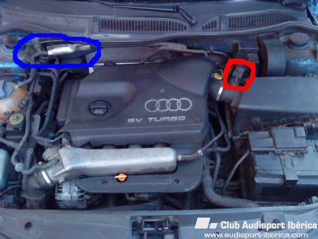

te he marcado en rojo el cauda y su conector,y en azul la zona por donde tiene que estar el conector de la sonda de la que salen 3 o 4 cables,pero uno es negro otro gris y otro blanco,mi s3 es de agosto del 2000 pre-restyling y llevo las 2 sondas..la otra si te metes debajo del coche para algo la veras(si la lleva) despues del catalizador y su conector anda tambien por la parte trasera de debajo del coche... saludos P.D tu motor si te fijas bien es clavadito al mio,solo que el s3 lleva la tapa del motor diferente y las laterales que cubren el deposito del agua del limpia y la bateria,por lo demas yo los veo iugales viendo tu foto,solo parece que cambia un poco el colector de admision que en el mio se ve el tubo que va al turbo y en el tuyo debe de ir por debajo y la mariposa la tenemos en el lado contrario,la tuya esta a la izquierda y en mi motor esta a la derecha,mirando el motor de frente...

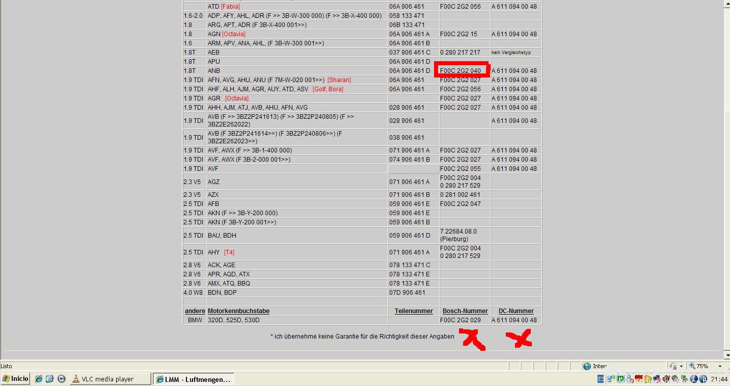

si que lo llevan como bien te ha dicho portugues,el mio APY no lo se, creo que tambien,pero no lo se seguro, lo que si que llevo es el deposito de carbon activo,repecto al pierburg es el mismo que se usa para el 1.9tdi,desmontas tu cauda y miras la referencia interna de bosch,no la del tubo de audi,con la referencia interna de bosch miras la tabla de equivalencias,te adjunto captura,en un cuadrado rojo he marcado el que llevaba mi s3 que era el terminado en 040... saludos
