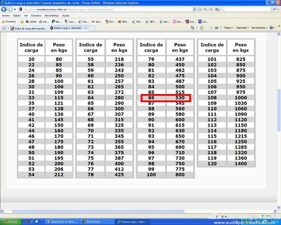

si ,viendo tus pesos y la tabla puedes bajar hasta 84,el indice de velocidad pues el que este por encima de la velocidad declarada por audi para tu modelo y motorizacion,,ojo mira que existan las gomas, no te pase como ami,que como estaba verde en el tema tengo la homologaicon pero no me sirve de nada, ya que la medida que homologue no se fabrica...me guardo el papelito por si algun dia se empieza a fabricar,,ademas de que yo pensaba que una vez homologada la medida podia meter equivalencias de la homologada...y no es asi,,solo se pueden calcular equivalencias de la de origen...por eso cuando homologues solo podras motar la medida original y sus equivalencias...y la homologada..pero solo y exclusivamente la que conste en la hoja de homologacion...asi que como te dije miratelo bien y a el conce en tu caso que quieres meter llanta 17 les tienes que dar los datos de las llantas 17...el et, el ancho en pulgadas de la llanta y luego ya los datos de las gomas,la medida y indice de carga y velocidad que quieres...saludos

aqui la captura de la tabla de indices de carga,como dije antes la formula es bien sencilla,se coje ficha tecnica,se busca el PMA del eje que mas pese de los dos y se divide entre 2,la cifra que te de,se busca en la tabla de indices de carga y se coje la que este por encima de tu peso o sea igual,nunca menor,aunque fuera por 1 kilo,en mi caso me dio 520kg,y el 86 son 530 kg..como he marcado en rojo y podeis observar..eso es legal y no es peligroso para el coche ni para nadie,por eso se puede homologar...saludos yo en papeles tengo 225-45-17 91Y y homologue como se puede ver en la hoja,para 225-45-17 88W,bajando ademas del indice de carga el de velocidad,ya que llevo Y, y el s3 tiene una velocidad real de 238km hora segun audi,por lo que podia bajar hasta la V,pero baje a W ...que es 270 km hora
