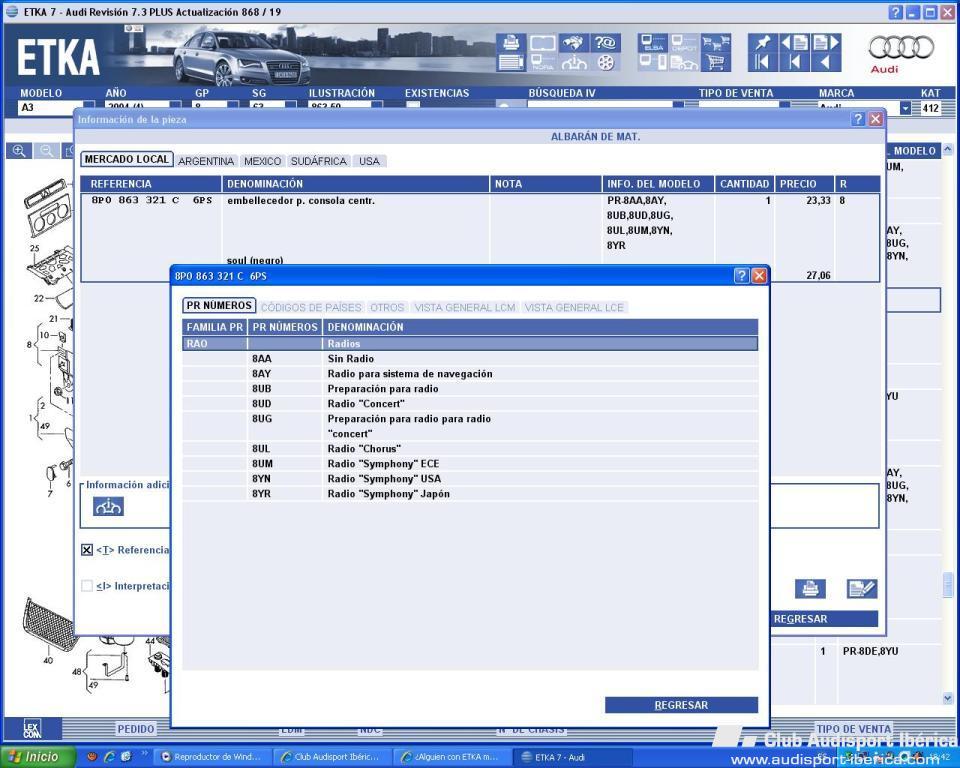

¿Alguien con ETKA me consigue un par de referencias?
MICHELS3 responde a GaRGaMeL_^ de discusión en Audi A3 8P (2003-2012)
la B solo es para concert de usa y japon,segun el etka,lo mejor es que desmonte o con el bastidor en el conce se lo dicen en nada..saludos -
ya pero aparte del lo de 1 din y 2 din,,aparecen unos numeros a la derecha del todo,entras donde sale el precio y le das a donde pone informacion adicional y te sale...pero vamos si la quita y lo mira eso no falla seguro... -
esas son las referencias,,el precio del portaobjetos(tarjetero) 49,89 y el precio del embellecedor 27,06 solo que yo mirando el etka y viendo tu coche,me sale la misma referencia que te han puesto pero acabada en C para el embellecedor,que es para los que llevan concert(eso dice el etka)en el conce con el numero de bastidor te lo diran seguro...saludos -
dime de que año es el vehiculo y te lo miro cuando tenga un rato... -
