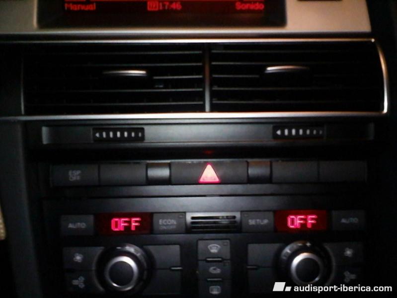

y aqui una foto para que veais que el salpicadero no queda dañado ni nada ya que por eso compre la pieza nueva,para que no quedaran señales de la ñapa cuando no lleve el gps -

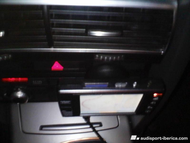

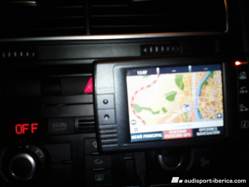

bueno pues sigo en primer lugar pido disculpas por los 2 anterirores mensajes y si algún moderador puede borrarlos pues se agradece,ya que pensaba que podia pillar el sitio y luego editarlos pero no me deja editar. Hecho finalmente la ñapa acaba asi: -

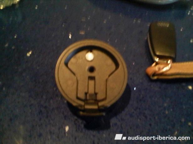

esta foto es de como quedo definitivamente tras taladrar el soporte y la tapa ciega -

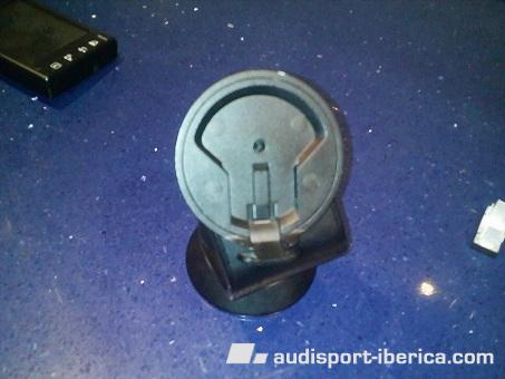

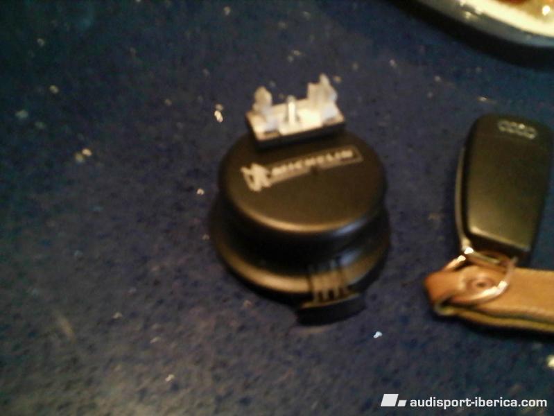

aqui una foto del soporte original de mi gps el cual desmonte y quede por un lado el soporte en si y por otro la ventosa -

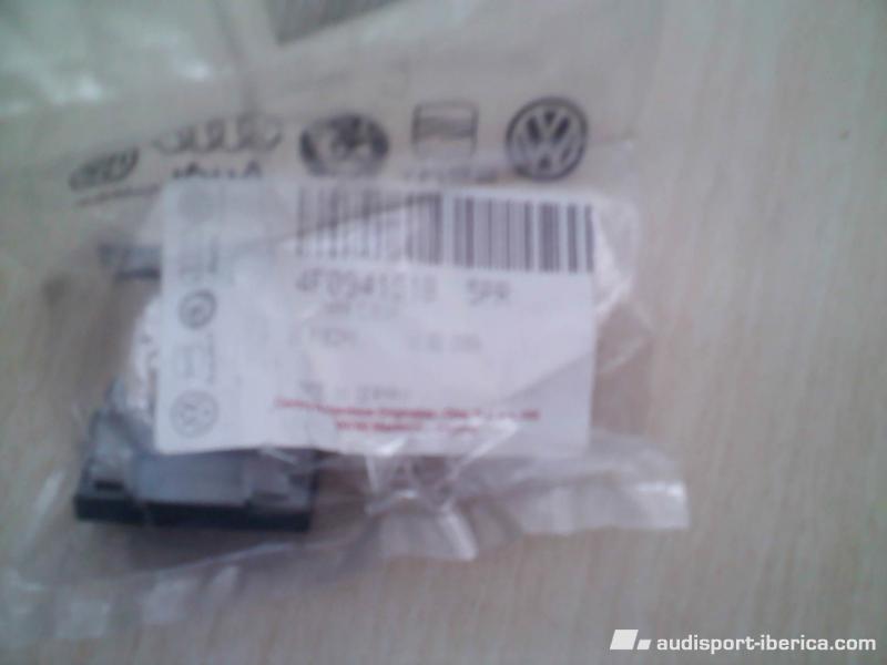

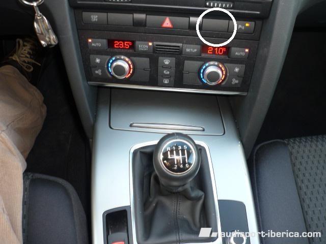

Como estaba hasta el gorro de tener que andar poniendo y quitando la ventosa y luego limpiar la luna pues pense un sistema alternativo y al final lo consuegui,y aunque sea un poco cutre pues me siento muy realizado ya que es la primera vez que "invento" yo algo tambien queria pedir perdon por la calidad de las fotos ya que son de movil. Empecemos por los materiales lo que he usado ha sido lo siguiente: +"tapa ciega" referencia:4F0941518 ¿5PR? no se exactamente si estas 3 ultimas cifras tambien pertenecen a ella +un tornillo y una tuerca +soporte original del gps En cuanto a las herramientas: +taladro ahora lo ilustraré: lo he hecho usando como apoyo del soposte del gps una de las tapas de los botones sin usar dónde deberia de ir la de la cortinilla trasera y demas opciones:(esta primera foto la he pillado de internet) -
