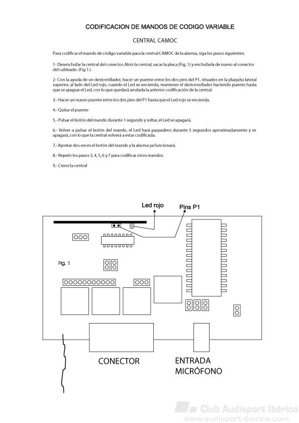

	Hola family, lo mas facil y rápido es que Javier C haga unas fotitos del proceso en cuanto vea la cajita de la alarma. así todos ponemos nuestro granito de arena. S2
	Muchas gracias por vuestros comentarios chicos. Yo llevaba ya 6 años sin alarma.Ha sido para mi un descanso poder solucionar lo de la alarma ya ke nuestros coches se abren con la gorra y el mio ahora no duerme en garaje.Creo ke habrá mucha gente con éste mismo problema. Me imagino que os la pondrían en el mismo sitio ke a mi. La mía está debajo del volante donde están los reles. kitais los plásticos de debajo del volante y justo detrás donde están las conexiones del mando de luces la tendréis. Espero ke las tengáis en el mismo sitio. Ya contareis si la arreglasteis. S2
	Y la codificación... Si teneis problemas siempre podeis llamar a Paser y hablar con la señorita Mari Pau que es muy amable. Me imagino que los propietarios de A-4 también la necesitaran,asi que si alguien es tan amable, que lo suba a bricos o le ponga un enlace a nuestros compis de A-4. Por mi parte nada mas. disfrutarlo como yo lo hago. Saludos a todos.
				Instrucciones de uso alarma Paser
Burtony responde a Candyman de discusión en Audi A3 8L (1996-2003)

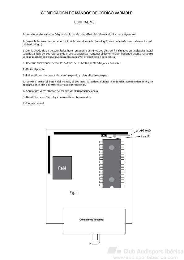

He puesto un nuevo post con las intrucciones de codificacion de mandos para ésta alarma. Saludos -
	Acabo de terminar de codificar la alarma con el mando,y chicos..... FUNCIONAAAAA!!!! Espero que tengais la misma suerte. Saludos
	Upps no sé que pasó antes. Aquí está mas clarito.jeje S.D.P. Sistemas de Protección, S.L. Crta. de l'Estartit, km.1,1 17257 Torroella de Montgrí Tel. 902 40 11 20
	Gracias a Jesu, aquí están los datos del fabricante S.D.P. Sistemas de Protección, S.L. <br style="color: rgb(28, 40, 55); font-size: 13px; line-height: 19px; background-color: rgb(250, 251, 252); ">Crta. de l'Estartit, km.1,1 <br style="color: rgb(28, 40, 55); font-size: 13px; line-height: 19px; background-color: rgb(250, 251, 252); ">17257 Torroella de Montgrí <br style="color: rgb(28, 40, 55); font-size: 13px; line-height: 19px; background-color: rgb(250, 251, 252); ">Tel. 902 40 11 20 Espero que os sirva de ayuda, era una de las cositas que desde hace años llevaba buscando por todos lados. ya que mi coche estaba sin alarma. Mas de uno me va a hacer un monumento,jeje. Saludos

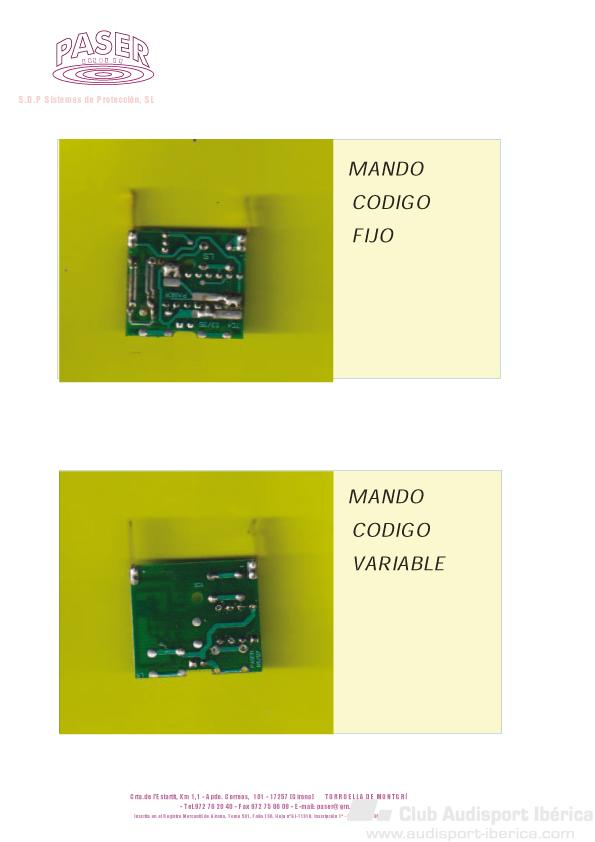

	Hola a todos!!! tras el último post referente a nuestra ALARMA PASER ví que alquien puso el teléfono del fabricante. Pues acabo de llamarles y me comentan que nuestra alarma se descodifican los mandos tras quitar la bateria. SOLUCION!!!! MANDO CODIGO FIJO- CODIGO VARIABLE.pdf codificacion de manos.pdf
