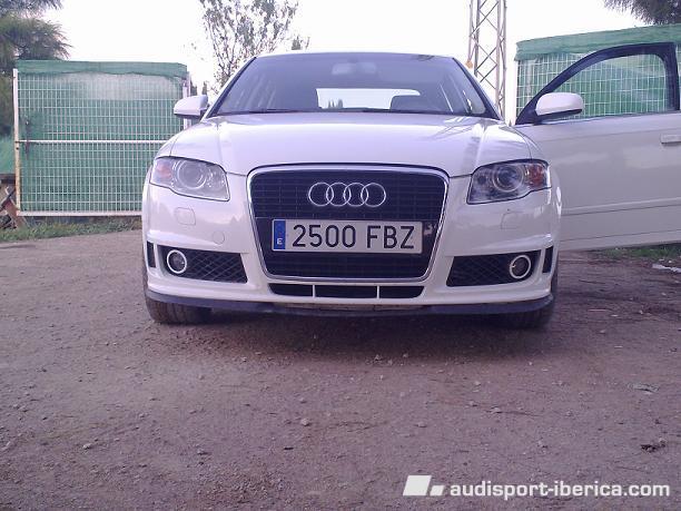

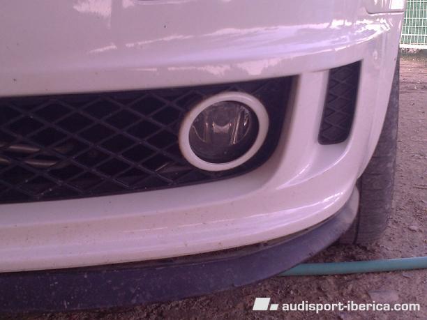

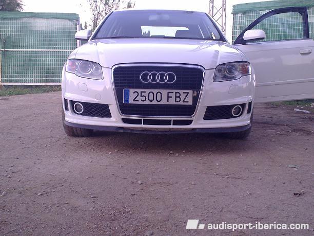

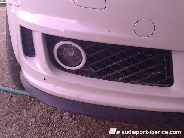

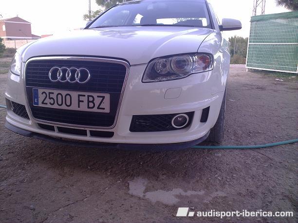

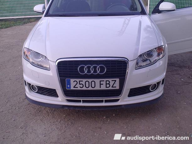

pues la verdad eske no esta nada mal, pero yo no lo hice asi ni por asomo -desmonte el paragolpes -con los antinieblas le hice el redondeo a las rejillas -a los antinieblas le recorte todas las patillas con las que engancha en el paragolpes original y lo atornille en el hueco previamente buscadocon dos tornillos al paragolpes dmt, los huecos los rellene con espuma de poliputerano o como se escriba. -el borde de los antinieblas originales, el de plastico, lo recorte con una radial dejandolo muy fino, para ponerlo como arco alrededor del antiniebla y la rejilla para que no se vea el corte (no muy fino la verdad) de la rejilla. despues la pegas encima de la rejilla, enganchas los conectores, montas..... y ya lo tienes ya te digo, yo no tengo mucha idea de esto, y en un par de horas lo hice todo -

este es paragolpes dtm con brico de antinieblas incluido. no realice reportaje fotografico, pero fue muy sencillo (incluido para mi que no entiendo nada) si quereis saber como lo hice, solo teneis que preguntarme

buenas, yo tengo puesto ese paragolpes en el mio, el precio del paragolpes es el mismo que el de serie o el s-line. la rejilla vale casi lo mismo, y las entradas de aire laterales cuestan una miseria. por lo de los antinieblas no te preocupes, yo se los he puesto al mio los mismo que llevaba, haciendo un pekeño brico sencillo.... te paso el link de la presentacion de mi coche, aun no llevaba los antiniebals, a ver si tengo un ratillo y le hecho unas fots con los antinieblas para que veas como han kedado..... y por cierto, si, el espadin en carbono vale mas que el paragolpes, pero para eso esta el del cupra que es mas barato y keda casi iwal de bien (es el que yo llevo). un saludo http://www.audisport-iberica.com/foro/inde...=210525&hl=

pues a ver si tengo tiempo y pongo unas fotos de los que yo monte, unos brembo ventilados y agujereados, los dorados. El kit unos 300 eurillos montados y la verdad que con respecto a los originales no hay color. ya puedes apretar lo que quieras, que estos no se cansan, y ya de paso pongo fotos del "brico" que le hice, adapte los faros antiniebla al paragolpes DTM del mi B7
