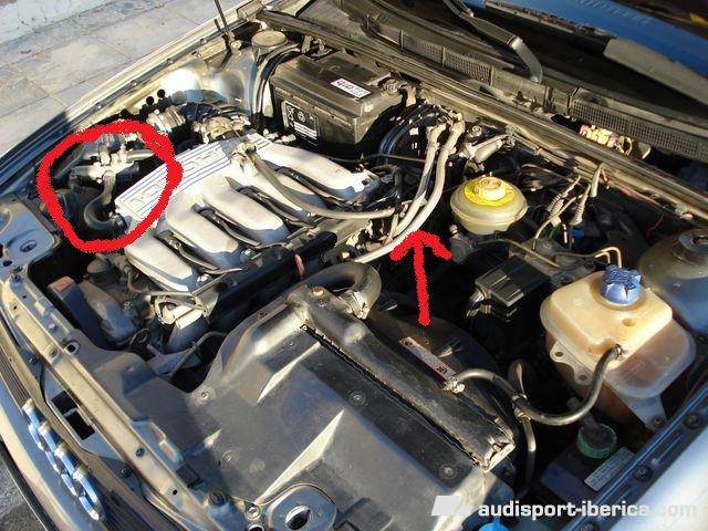

Esto es lo que me falta ami... ese trasto de la admision y el tubo de gasolina que en mi caso es un tubo de cobre soldado... pero soldado al mas estilo instalacion de gas natural XD El mio: (el aceite es de cuando lo escupio, salio creo por algun lado de la distribucion, por la junta de la ruedecilla superior que mueve el arbol de levas) ¿Eso puede ser asi? ¿o lleva una chapuza? Si es uan chapuza esta bastante lograda, no parece que falte nada. -

Veo que tambien estas en FC :cry1: Veo en tu motor que se diferencia en el mio por lo que tienes tu en la admision, que ami me falta... pero creo que no lleva nada porque no veo que falte conectar nada, vamos no queda nada suelo ni ningun manguito sin conectar. Unicamente tambien la chapuza que tiene en el tubo de gasolina principal que soldaron un tubo de cobre en vez de un flexible roscado. A ver si alguien sabe decirme cuanto me costarian esas piezas. Gracias :cry1: -

Quattro20V foto de tu motor, asi veo la de cagadas que hay en este, que parece motor 10V con la admision del 20V... aunque en los papeles del coche pone Audi Coupe Q2.3 /// 123kW (123kw*1,35984cv=167.2cv) La verdad es que el coche gasta poco, cuando le eche 40L (desgraciadamente de 95, tendria que haber usado 98) le echo kms y pegado pistoones y aun me quedan 35. Decidme mas o menos lo que costaria lo siguiente: - Aros para los pistones (vamos a poner de todos los pistones) - Embrague nuevo - Junta de culata A grandes tiros creo que es lo unico que necesita para que vaya bien, aparte de echarle 98. Como me canse mas la gente con que es muy caro para que "se lo regale sin mas" lo dejo aparcado en la calle y el dia que me salga lo meto al garaje, compro una pluma y lo arreglo. Asias :crying_anim: -

Este motor se tiene que tirar, no hay mas solucion. Acabo de ir y venir del desguace (80km) Al ir bastante bien, pero cuando he abierto el motor al llegar estaba encharcado en aceite, que nose de donde ha salido. Al volver he vuelto con miedo, un humo por detras que acojonaba... el motor ni se a parado ni anda extraño, estaria quemando el aceite que inunda el motor. Arranca y se mantiene, pero hay as aceite fuera que dentro el motor En el desguace donde habia ido tienen otro motor 20V, yo ya no me rompo mas la cabeza con este coche, lo he aparcado en la calle en un lado donde hay arenilla para que chupe el aceite que cae gota a gota, el que lo quiera que se lo lleve. Lo mas barato, seguro balumba con asistencia VIP (remolcaje sin limite de km), dices que te as quedado tirado en lleida y te remolcan hasta tu casa, aunque estes en galicia. El primero que e plante en casa alguna lata ibiza, twingo, punto, R11 o algo que se mueva le doy las llaves y que se lo lleve para arreglar o quemarlo, de ahi ya no lo pienso mover, asi que em toca usar el pontiac. Telf: 659129651 (no recibe sms, es un numero con desvio) Saludos. -

Es lo que he pensado, que es para instalaciones posteriores, pues si todo el coche funciona (salvo los problemillas de motor y el cuadro) no tienen que tener mucha importancia, pues tanto cable suelto no funcionaria la mitad del coche. ¿precio justo para venderlo? ¿tu cuanto le echarias? Me encantaria rreglarlo, pero no me decido, con 1000€ tengo para un twingo que ese coche me hae la faena igual XD, pero no sabria cuanto pedir con lo que tiene y he expuesto ya, alomejro un entendido coge y en 2 dias lo deja de lujo, yo apenas lo he emepzadoa conocer. -
