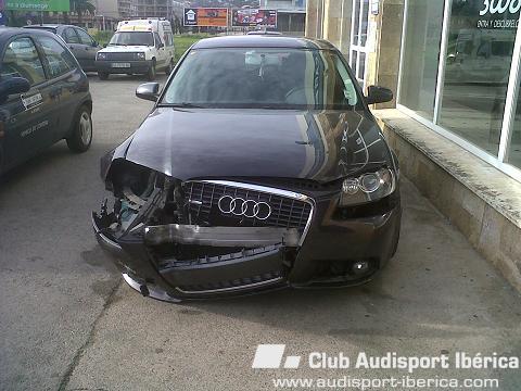

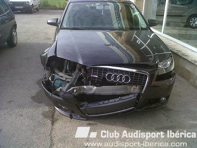

Como entenderas por aora no puedo hacer más, al salir del coche el dodge no se ha hecho nada, en canvio yo cuando he salido del mio y e visto un bixenon en medio de la carretera......uffff. He podido salvar los bixenon ya que la solo se ha roto la sujeccion que me lo repararan pero lo que es la traviesa ya se v que ha quedado al descubierto, el radiador esta intacto, lo que preocupa es la parte derecha que ha un poco desplazado, repito que ha sido el roce pero como todo sabemos la parte mas dura del vehiculo es la rueda o palier, pues me ha rozado con la rueda hasta que ha tocado la traviesa y me ha arrancado la parte derecha de cuajo.... Espero que no os duela mucho las imagenes, ya que ha mi ya me han dolido, MENUDA LOTERIA.... por cierto, por mucho que yo digo que habia un vehiculo mal estacionado y me impedia ver, la culpa es mia por sobrepassar la linea de stop, pero la policia le ha multado con 200 euros... saludos -

Estoy completamente de acuerdo contigo Air crusan, la verdad que la ITV es cosa de suerte a veces, que vale la pena ponerlo todo OEM, pues si, la verdad que yo todo ha sido OEM pero el regualador se me escapa de mi entendimiento la verdad... haber si con el tiempo. Pues de momento lo dejo pasar un tiempo, pues esta mañana se acabó por el momento la instalacion de lavafaros... me ha tocado la loteria como me dice el policia que me atendio, nada grave, en una intercección estaba haciendo el stop, a mi izquierda habia un coche mal aparcado encima de un paso de zebra y me impedia tener visibilidad, pues he sacado el un poco el morro y un DODGE NITO me ha raspado todo el frontal.... -
