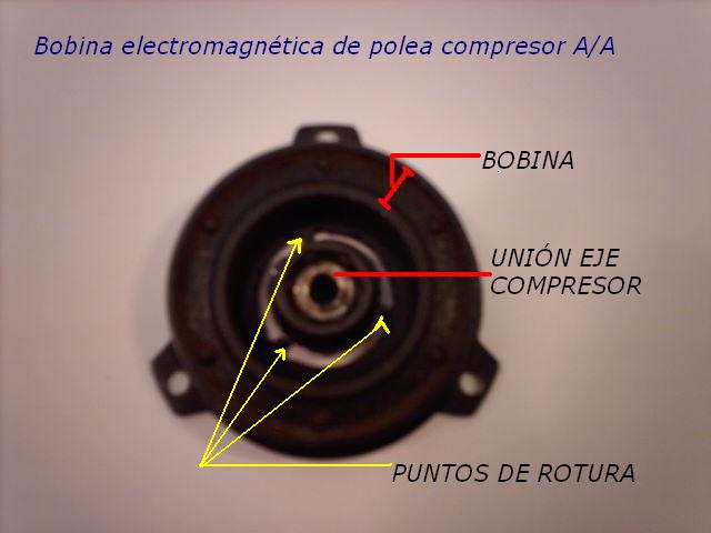

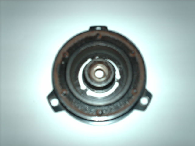

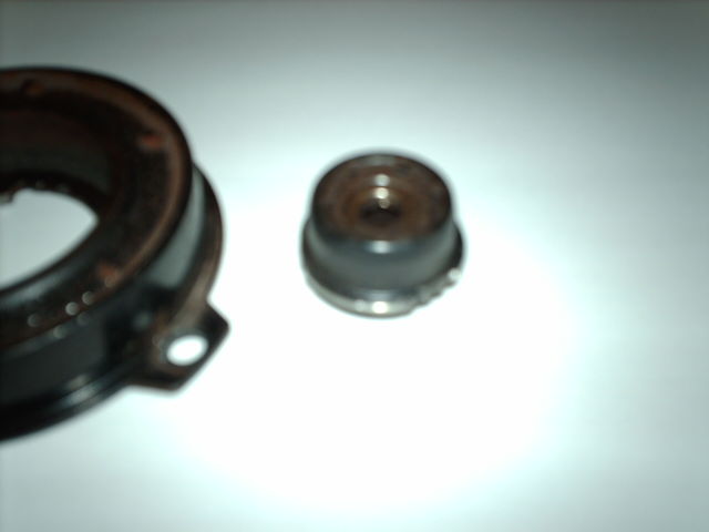

He aquí porque fallaba. Se aprecia como se partió la carcasa que soporta el sistema de acoplamiento entre la polea y el compresor por estos tres puntos, supongo que está diseñado así para evitar que en caso de agarrotamiento del compresor se parta por ahí y no líe una más gorda con la correa poli-v y los accesorios que mueve. En mi caso el compresor funcionaba perfectamente, se supone que partió por fatiga del material, aunque puede ser por diversas causas, se revisó todo (rodamientos, compresor, etc...) y estaba todo bien.. Agradezco vuestra colaboración y espero que le sirva a todos los que me mandaron mensajes con el mismo problema y a quien le pueda servir. Saludos . PD:Tengo abierto un tema en el FORO A3, compresor roto??... creí oportuno hacerlo así para ir informando a los usuarios de este foro, espero que los administradores del foro lo entiendan y pido disculpas si lo hice mal .

Creo que en las fotos se ve claro porque no funcionaba, las tres uniones que tiene se debilitaron y se partieron, supongo que estas son así para que en caso de que se agarrote el compresor parta por esos puntos y no líe una más gorda con la correa poly-v y los accesorios que mueve. En mi caso el compresor funcionaba perfectamente, se puede suponer que se rompió la carcasa que soporta el sistema de acoplamiento por agotamiento del material. LLevar el climatizador siempre en AUTO para motores de mas de 100 cv el consumo es insignificante y con ello se consigue; que el compresor se esté engrasando continuamente y tener la temperatura adecuada (la seleccionada) en el habitáculo lo más rápido posible. Llevar el climatizador en ECON; consume menos pero es casi despreciable, el compresor está parado por lo que no se engrasa con el aceite que lleva, se secan los sellos y juntas y puede propiciar una rotura. Cambiar un compresor sobre unos 1500 €. Por esto se recomienda que se active en invierno en ocasiones en caso de llevarlo en Econ. En mecánica, lo que no se usa se rompe. En las más variadas parcelas de la vida lo que no se usa se atrofia.....o algo así. Agradezco la solución aportada por el concesionario para solucionar esta avería (y no otras más costosas), espero que esto le sirva a todos los que me mandaron mensajes con idéntico problema y a quienes les pueda pasar algo parecido. saludos y a vuestra disposición. -

Y así es como se había partido... -

Primero pondré las fotos de la bobina electromagnética,,la que hace el acoplamiento entre polea y compresor. -
