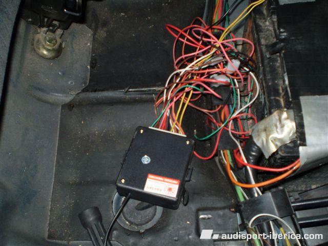

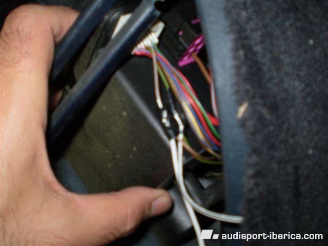

Hola, nenearossss. Ya he quitado el asiento para mirar lo del cierre. Te adjunto un par de fotos que no sé si servirán de mucho, pero es lo que hay. Supongo que la centralita que has comprado sea similar a la mía. En principio tiene un montón de cables pero solo usaremos unos pocos. Imagino que tiene uno rojo gordo con un portafusible y otro negro también gordo. Lógicamente debes poner el rojo a positivo de la batería (que está ubicada bajo el asiento) y el negro a negativo. Los cables que van a la centralita, en mi caso, son dos cables blancos (no sé si serán de otro color en tu caso) y se distinguen porque llevan portafusibles. Debes empalmar uno al cable de la centralita de color VERDE/MARRON y el otro a otro cable de la centralita de color GRIS/MARRON. Comprueba que funciona y que al cerrar cierra y al abrir abre. Es posible que lo haga al revés. Si es así cambia cambia los cables (el blanco que va al verde/marrón lo cambias al de color gris/marrón y viceversa). Luego tiene dos cables de color marrón que creo que también llevan portafusibles pero no estoy seguro. Estos cables debes llevarlos a los intermitentes traseros. En el piloto hay una especie de terminal macho tipo "faston" que tiene un agujerito. Colocas ahí cada cable marrón (uno en cada intermitente, claro) y tendrás señal de todos los intermitentes y también en el cuadro de mandos. Y con esto ya está. El resto de cables es para los modelos en los que suben las ventanillas (debe venir preparado el coche para ello en la centralita) y no sé en donde se conectaría y tiene otro cable para si quieres abrir solo el maletero con el interruptor del medio de la llave, pero es un engorro, ya que con el cierre normal también abre el maletero. Espero que te sirva de ayuda tanto a ti como al resto de la gente del foro, ya que a mi me costó lo mío dar con ello. Cualquier consulta aquí me tenéis. Saludos a todos.

Hola. Estoy leyendo el hilo y me voy a tomar la libertad de comentaros la instalación del cierre de mi Audi A6 C4. Compre un kit con la llave como la de los Audi modernos, como comentáis, y con una centralita. Esta centralita (No sé como será lo que habéis instalado vosotros) hay que conectarla a la centralita que regula el cierre, en mi caso neumático, del coche. En el caso concreto del A6 se situa debajo del asiento trasero. Lleva muchos cables pero se usan normalmante 6 que yo recuerde. Uno rojo que va a positivo (en mi caso la batería está al lado) , otro negro que va, lógicamente a negativo. Dos cables de color naranja que hay que conectar a los intermitentes traseros (uno a cada lado) que en mi caso tiene una pletina para tal fin. Esto hará que luzcan TODOS los intermitentes del coche y además la señal de los mismos en el cuadro de mandos. Y por último dos cables de colores (no recuerdo el color exacto pero lo indica en el manual en inglés) que hay que puentear con la centralita del coche. Como os he dicho lleva algún cable más que si se quieren instalar sirven para abrir solo el maletero conéctandolos al propio cierre. Esa es la manera correcta de instalar estos kits, si bien conectándolo a la puerta del conductor también debe abrir y cerrar todas las puertas. Perdonar la extensión pero espero que sirva de ayuda. Saludos a todos
