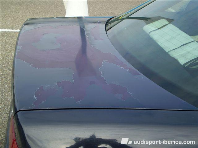

	Os dejo otras fotos detalladas de como se ha ido la pintura en mi Audi. Creo que había más gente del foro que le pasaba algo parecido. ¿Como es posible en un coche de este nivel? Yo he tenido coches mucho peores y con más años y jamás me ha pasado algo parecido. Espero vuestros comentarios.

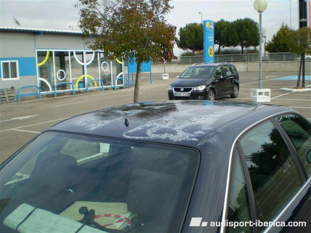

	Hola, amigos. Dado que ayer cuando me presenté algunos me pedistéis fotos de mi Audi, ahí os mando algunas. La verdad es que mi coche, como os comenté, tiene mal aspecto, pero bueno, es lo que hay. Bienvenida será cualquier sugerencia que queráis hacerme. Por cierto, soy de Valladolid, ya que alguien lo preguntaba. Gracias y saludos.
