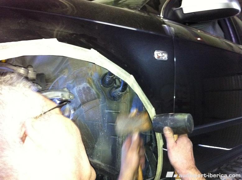

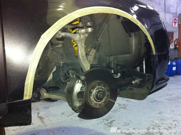

  23. Tuvimos que repasar las aletas por dentro pues al abrir la pestaña que llevan doblada hacia adentro se abrio, como era de esperar... ademas de eso, tuvimos que hacer agujeros nuevos al guardapolvos pues los tornillos no casaban en su sitio, osea, si casaban pero entonces no cubria todo el espacio que ahora hay...

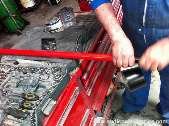

  24. Esta es la priemra maquina que usamos para abrir las aletas, luego otro mas gordo aun....

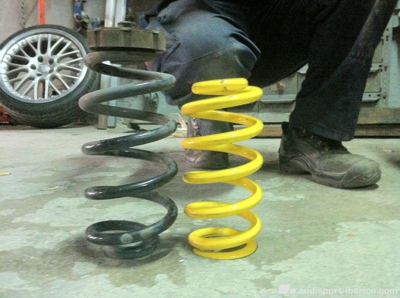

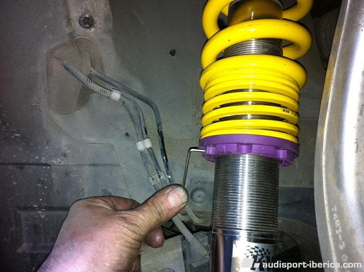

  25. Los muelles Sline y en amarillo los de la roscada...tela marinera
