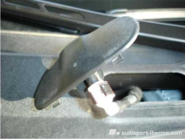

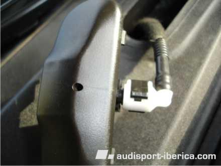

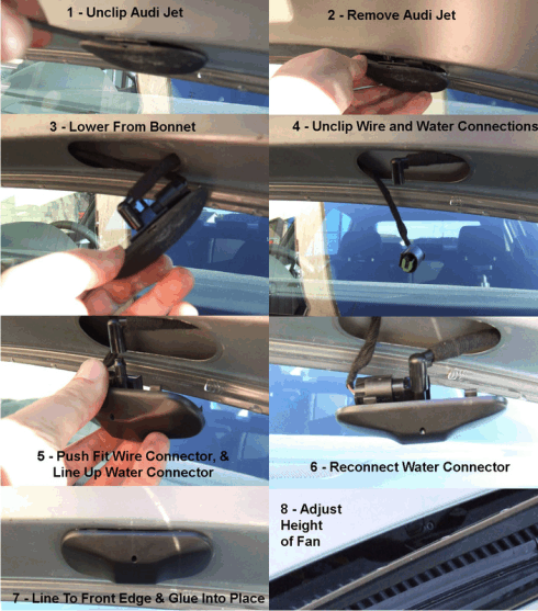

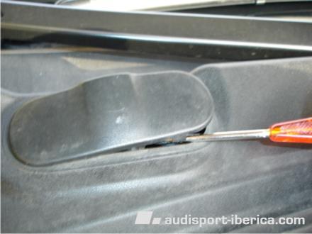

Hola, Al final me he decidido y aquí va el Brico definitivo. La ref. completa es: 1/ 5M0 955 985 C 9B9 (No calefactable) y supongo que el calefactable será el 1/ 5M0 955 986 C 9B9, como ya indicó Rapita, Gracias! :ranting2: El precio de los 2 normales ha sido 15,92 € IVA incluido. Aquí dejo una foto del eyector. Para moverlo (arriba-abajo) hay que utilizar una llave Torx del nº 10. Este es el eyector ya con el capó abierto. Se saca facilmente con un destornillador plano, haciendo palanca. Una vez sacado hay que fijarse en la grapa de color negro (la he remarcado en rojo) que sujeta el tubo al eyector. Ahora solo hemos de bajarla ayudádonos con el destornillador y ya estará liberado. Ponemos el nuevo. Volvemos a subir la grapa para que no se suelte y lo encajamos en su sitio. Y YA ESTA!! Así de facil. :o No más de 2 min. por cada uno. Aquí los resultados, aunque es difícil hacerles fotos en movimiento. El de la izquierda aún sin cambiar y el de la derecha ya cambiado. Y este el Video por si lo quereis ver con más claridad. Animaros que es muy facil y mejora mucho la distribución de agua en el cristal. Parece mentira que una marca supuestamente inferior como VW tenga soluciones más acertadas que las nuestras. Salu2. -David-

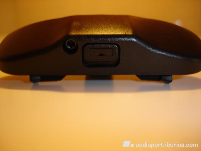

Hola, Al final me pasé esta mañana por el concesionario de VW y pedí los eyectores. La ref. completa, porque al hombre le ha costado encontrarla, es: 1/ 5M0955985C 9B9 El precio de los 2 ha sido 15,92 IVA incluido. Aquí dejo una foto del eyector. Para moverlo (arriba-abajo) hay que utilizar una llave Torx del nº 10. Ya os contaré cuando los ponga, pero antes me tienen que montar la nueva culata. Así que tocará esperar. Salu2.

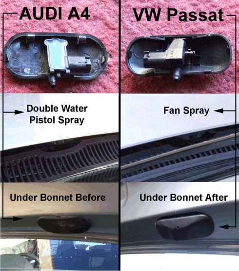

Luego el montaje. ¿Habrá que poner algo de pegamento como pone la foto nº 7? Y aquí dejo un enlace con un video en el que muestra la diferencia entre uno y otro. Video A ver si a parte, Rapita lo confirma y pone fotos. Salu2.
Hola, He encontrado esto: Primero el antes y el después, que aunque es del calefactable, sirve igual pero con un conector menos. Lo que no se es si terminado queda como el de la foto, que parece que no es tan grande como el del Audi y queda algo de espacio vacio.

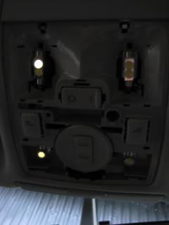

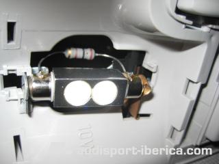

Hola, Necesito vuestra ayuda, porque de momento no tengo ninguna ingenieria en temas eléctricos, jeje. Quiero cambiar las bombillas del plafón interior por unas tipo festoon de 39 mm y 8 led. El problema viene porque cuando se cierra la puerta, porque queda un punto de luz que es algo poco estético. Solo se apagan del todo cuando se saca la llave y se cierra el coche. En este video se ve de forma más gráfica. YouTube En alguna web extranjera lo han solucionado poniendo resistencias de 1W 100 ohm ó 2W 150 Ohm. Mis preguntas son si: ¿Alguien lo ha hecho? ¿Se puede estropear algo por hacerlo? ¿Por qué se queda esa corriente residual cuando se supone que se deberían apagar del todo? Gracias a todos. Salu2.
Hola, Sigo insistiendo en el problema del punto de luz que se queda en el plafón delantero. En este enlace se muestra lo que hay que hacer: Página Web Os dejo unas fotos del enlace: Esta con el punto de luz que se queda al apagarse las luces. Esta otra con la resistencia que se le pone para solucionarlo. ¿Alguien lo ha probado? Charber, Nephilim ¿sabeis algo de esto? Gracias de antemano. Salu2.
