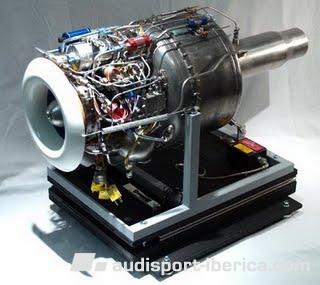

Habrá que tener cuidado con las velocidaddes sub-lumínicas, porque me han dicho que en el futuro los policias son muy CABEZONES...!! Habrá que comprobar si funciona el Tempomat. Salu2.

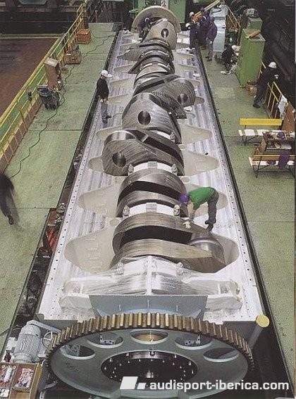

Por cierto, Creo que este CIGÜEÑAL aguantará la potencia, ¿no?. Lo que no tengo es la ref. ....... ¿Alguno con el ETKA? SAlu2
