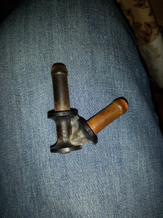

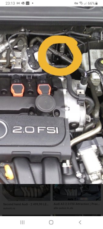

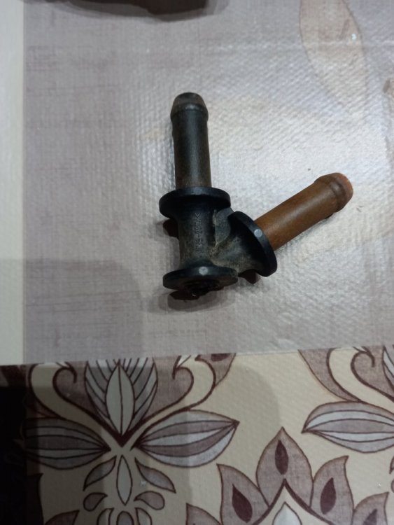

Ayuda referencia pieza refrigeracion egr
vikyngo_ responde a vikyngo_ de discusión en Mecánica Audi A3 8P
Decir que mi mtor es el 2.0 fsi Y el codigo de motor es el AXW Es del 2004 -
Es de la refrigeracion de anticongelante de la egr
Hola buenas a todos Hoy e cambiado la valvula egr yse me rompio una pieza y necesito ayuda con una referencia alguien con etka?
