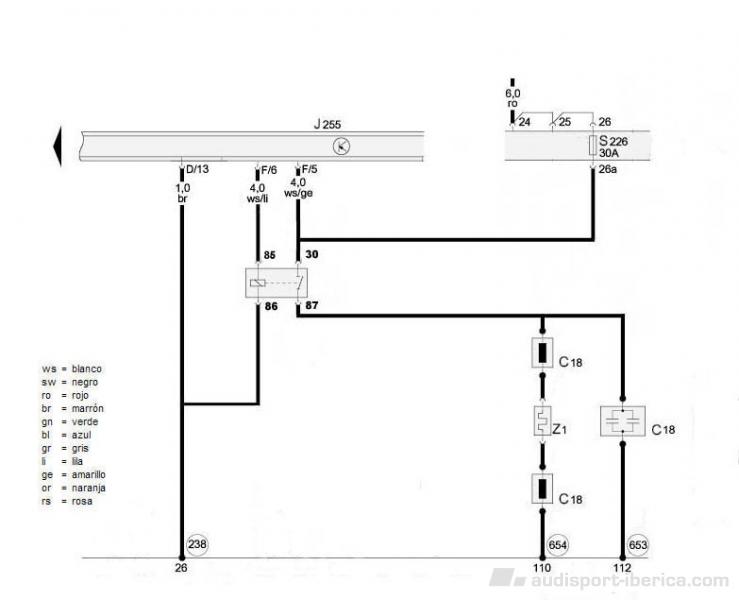

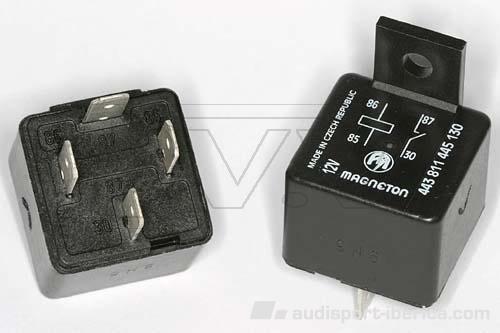

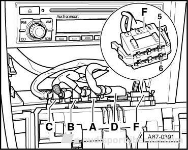

Bueno pues despues de mirar los esquemas electricos y viendo que no hay una conexion intermedia entre la unidad de climatizacion y la luneta termica, mi conclusion es que lo mejor es poner el rele detras de la unidad de climatizacion, puesto que ya tenemos positivo del fusible 26, el cable que va a la luneta y negativo, adjunto esquema de conexiones con los correspondientes clores de cables, el negativo para la bobina del rele lo cojemos del pin 13 del conector D cable Marron, el positivo para la bobina del pin 6 del conector F, cable Blanco/Lila (que es el que va de origen a la luneta termica) este cable habra que cortarle y la otra punta conectarla al borne 87 del rele, y al borne 30 del rele le alimentamos con una toma de corriente del cable Blanco/Amarillo que va al pin nº 5 del conector F, con esto lo tenemos hecho. -

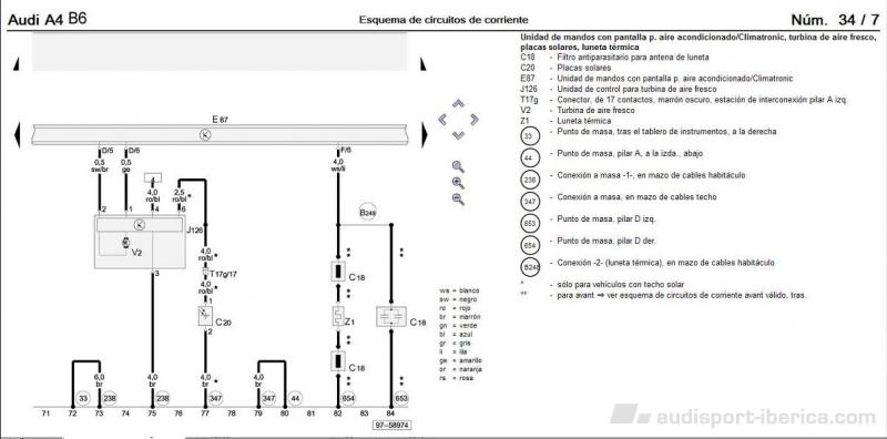

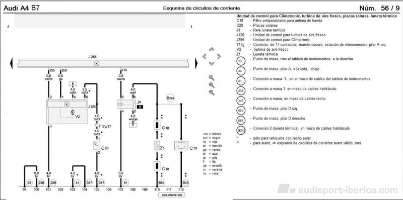

Bueno compañeros, mirando los esquemas electricos del B6 y B7 he visto que hay alguna diferencia, si os fijais en el B6 la centralita alimenta directamente la luneta termica identificada como Z1, pero en el B7 la centralita alimenta un rele identidicado en el esquema del B7 como J9 y el rele alimenta la luneta termica a traves del fusible 26 de 30 AMP esto seria para un B7, que puede estar pasando? pues que al alimentar la centralita directamente la luneta termica corta por consumo, creo que montando un rele se solucionaria el problema. -
