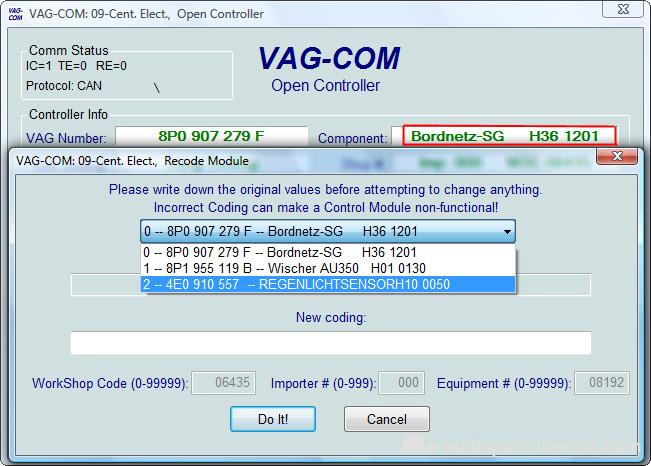

  4. me da que va aser problema de centralitas, estoy hechando una mano al compañero GAX con el mismo problema y coincide que su centralita tambien es la H43, vamos a probar con la centralita de 21 Byte que quite yo del mio y no daba fallo, haber si en su cohe no da fallo.
  5. para que veas que las centralitas aun teniendo la misma referencia el bit 21 no tiene la misma codificacion, lo que varia es que la tuya es la H43 y la mia es la H36, creo que por ahy van los tiros, haber si alguno mas que tenga el fallo nos da la numeracion de la suya y contrastamos, te has fijado si en 02 Faul codes del moduno 09 tienes los fallos de las lampara de carretera o tienes estos: V294 Electromotor del obturador de la luz de cruce, izq V295 Electromotor del obturador de la luz de cruce, der estos son los que tenia yo cuando instale el Bi-Xenon,(es normal al instalarlo los borre y todo bien) lo que quiero decir es que mi centralita si desconecto los cables de los obturadores no me da fallo de luz de carretera si no de los motores de los obturadores. haber que fallo te da ati la tuya, lo de en Byte 18 seta bien esta desactivado en control de luces de carretera.

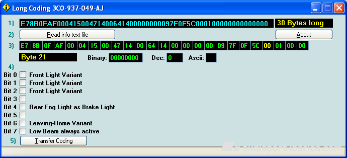

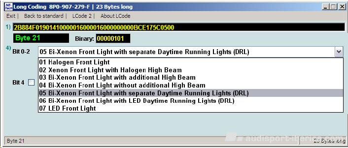

  9. Jaimemz Ati te sale esto en el Byte 21? Bit 0 Variante de luz frontal Bit 1 Variante de luz frontal Bit 2 Variante de luz frontal Bit 3 Desconocido Bit 4 Activar antinieblas trasero como luz de freno Bit 5 Desconocido Bit 6 Variante Leaving home Bit 7 Cortas siempre encendidas me imagino que los tres primeros bit seran para la luz diurna habria que probarlos, de todos modos la luz diurna no afecta en teoria para el fallo de luces de carretera, lo que si veo es que la version de tu unidad es la H43 es diferente a la mia, seria interesante que todos los que tengan el fallo de luces de carretera se fijen en este detalle y nos lo pongan aqui para ve si coinciden las veriones de la unidad, la mia es la H36 y no da fallo, es posible que sea por la version o eso creo, vamos animo que al final lo conseguimos.
  10. Byte 21 pero tambien interesa que te fijes en la version de la centralita, como indico arriba.
  11. Esta es la codificacion que tengo yo y no me da ningun fallo, Bi-Xenon y diurnas. Byte 0 activar bit 1 (luces xenón con obturador ) (BI-XENON) activar bit 4 (Luces diurnas) (Norte América) si no se activa esta bit las luces diurnas no se encienden Byte 3 bit 4 desactivado (xenón sin obturador) Byte 17 activar bit 1 (luz de carretera adicional desactivada con Bi-Xenon) Byte 21 bit 0-2 activar la opción 5 (Luces delanteras Bi-Xenon separada de luces diurnas) la centralita que llevo es de 23 Bytes 8P0 907 279 F lo que se me ocurre como dice al principio Kantusjack es que todos los que tengan fallo mireis la version del hardware que tiene la centralita haber si coinciden esta es la mia que no da fallo, en el recuadro rojo. ir poniendo la vuestra haber si damos con el fallo entre todos.

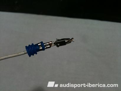

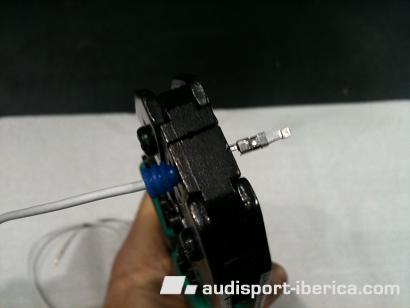

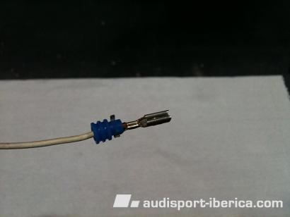

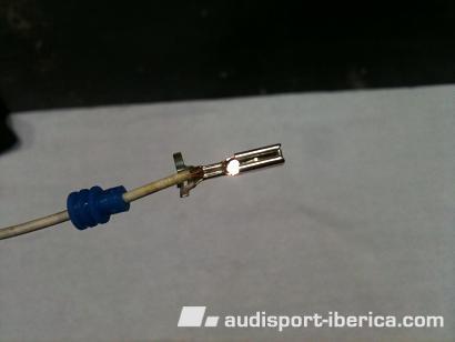

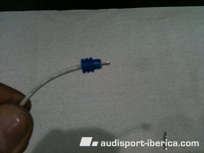

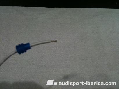

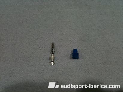

  16. Rlaurent aqui te pongo unas fotos del tema de los protectores de goma. abrimos las dos patillas que sujetan el protector al terminal y sacamos el protector una vez sacado ya lo tenemos para montarlo metemos el protector dentro del cable y pelamos la punta despues lo sacamos hasta la zona pelada y prensamos el terminal y este es el resultado en los desguaces hay multitud de conectores que llevan los protectores, espero haberte ayudado

  20. no los conectores vienen sin los protectores de goma, yo los cogi en el desguace la mayoria de los conectores exteriores las llevan, se sacan los pines del conector y se abre con cuidado el terminal donde abraza el protector y se saca, dependiendo del diametro del cable suelen variar de color, el lunes hago unas fotos y las subo.
