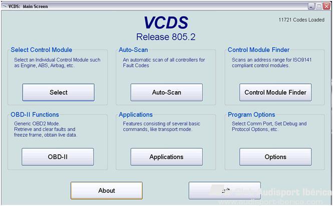

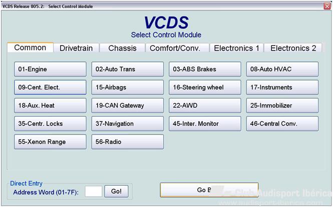

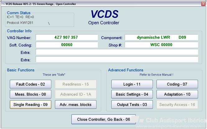

dices que no puedes conectarte a la centralita y despues que no te sale ningun error con el Vag, no lo entiendo, a que centralita estas intentando entrar? la de la regulacion de altura es el modulo 55 Xenon Range, si no te deja entrar prueba a entrar en otro modulo no valla a ser problema del cable, si has desmontado algun faro o desconectado algun sensor te sale el error en el fis, para quitarlo hay que hacer el ajuste basico, tambien podria se que algun sensor este fuera de rango, pero hasta que no puedas leer errores en el modulo 55 no podemos hacer nada. A continuacin te explico como hace el ajuste basico. este error en el Fis saldrá si tenemos un fallo en el sistema de regulación. Arrancamos el vag com y cliqueamos en Select. Ahora en 55-Xenon Range Ahora cliqueamos en Fault Codes-02. si nos sale este error hay que hacer un ajuste basico.

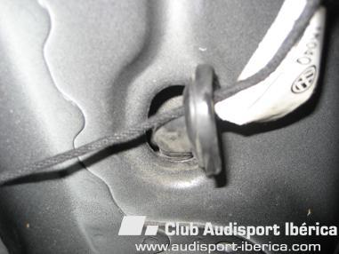

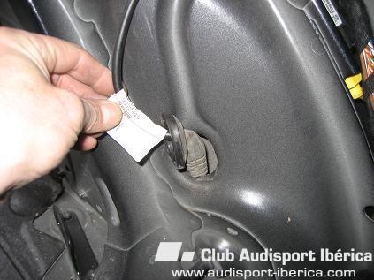

Una vez que quites los tornillos tienes que tirar con decision, el primer guarnecido que tienes que quitar es el del maletero que lleva dos tornillos junto a la rueda de repuesto, despues el del lateral donde apoya la bandeja lleva un tornillo, despues el de lapuerta del conductor y por ultimo el de la parte lateral trasera que lleva otro tornillo, para pasar el cable no hay que taladrar la chapa, hay que hacer un taladro en la goma por donde sale el cable del captador del ABS, se ve bien en la foto. yo hice el taladro con un sacabocados para hacer agujeros a los cinturones, queda bastante bien. -

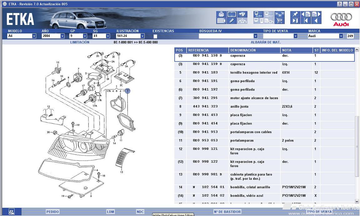

Segun he visto te suministran los faros completos, undad de control de altura, sesores, cableado, adaptadoes de faro y tornillos, no es un mal precio contando que es todo nuevo, a no ser que encontrases el material de segunda mano lo veo como una buena opcion. Mira en este enlace de stagemotion que es el mismo y ves lo que trae el kit Kit Bixenon referente al part number 307 329 115 de los balastros no me sale nada en el ETKA -

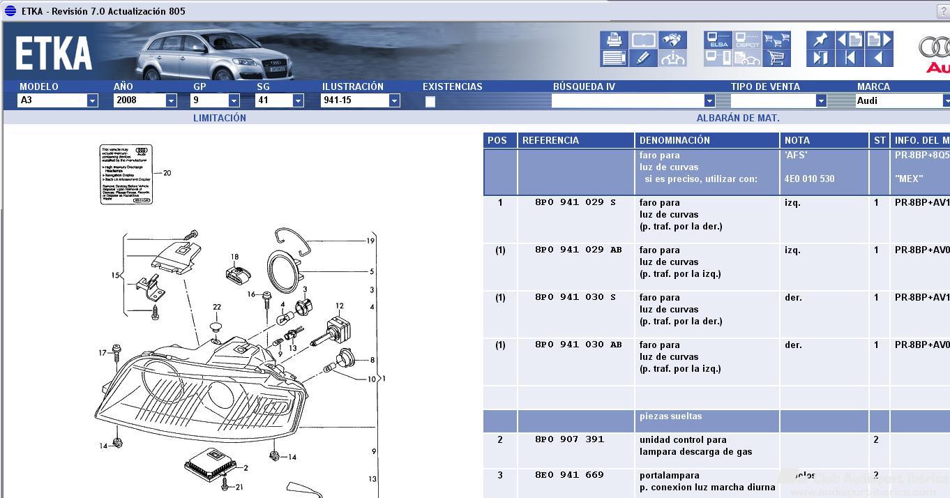

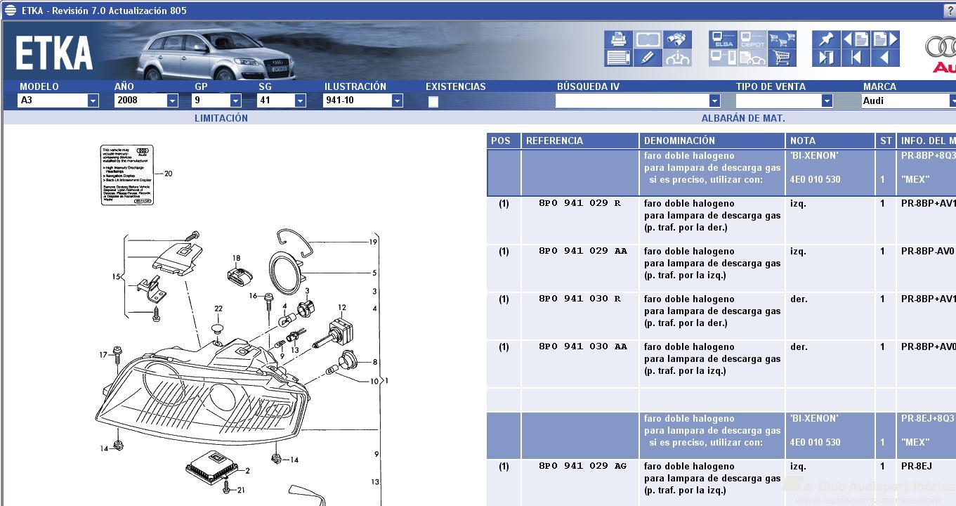

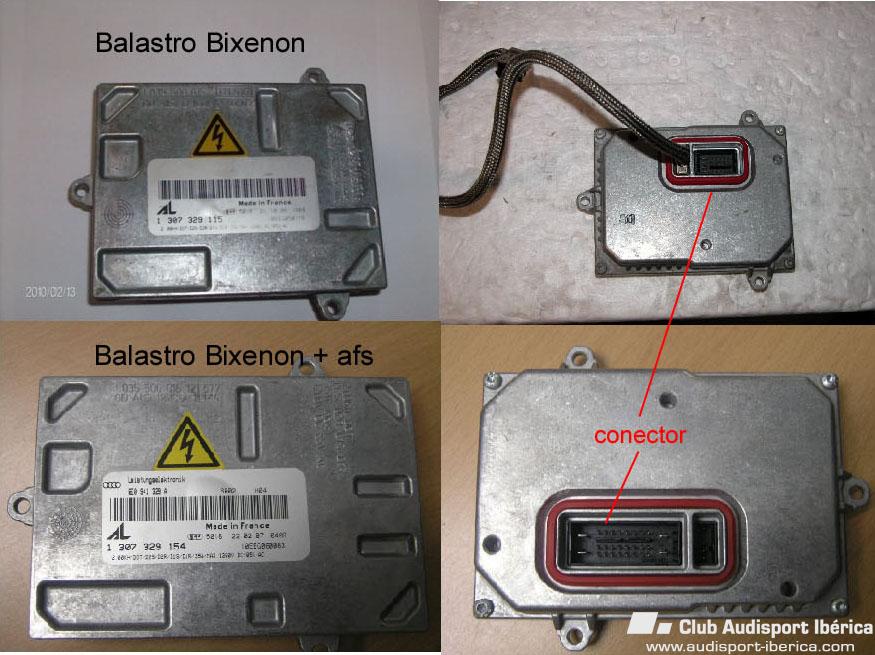

Mis faros creo que son estas referencias, mañana lo miro y te lo confirmo. 8P0 941 003 S 8P0 941 004 S quiero recordar que las referencias acabadas en R son Bixenon y las acabadas en S Bixenon + AFS,en ETKA salen asi. -

segun ETKA la F, G y H se sustituyen por la J. osea que si encuentras cualquiera de ellas te vale. -

Estos son los dos tipos de balastros, cambia el conector en el que lleva AFS es mas grande, por lo demas son identicos,lo normal es que vengan con los faros. -
