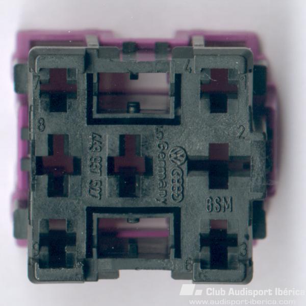

Portatrele: 443 937 527 los pines que van a la posicion 2 y 8 ref: 000 979 227 y los pines que van a la posicion 4 y 6 ref: 000 979 212

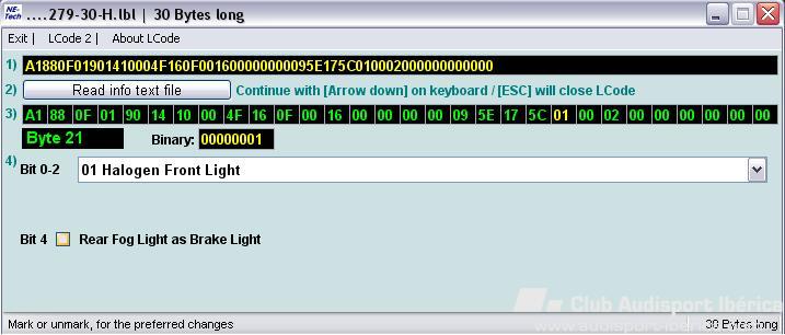

LUCES TRASERAS ANTINIEBLA COMO LUZ DE FRENO
andresttitto responde a tommy_34 de discusión en Audi A3 8P (2003-2012)

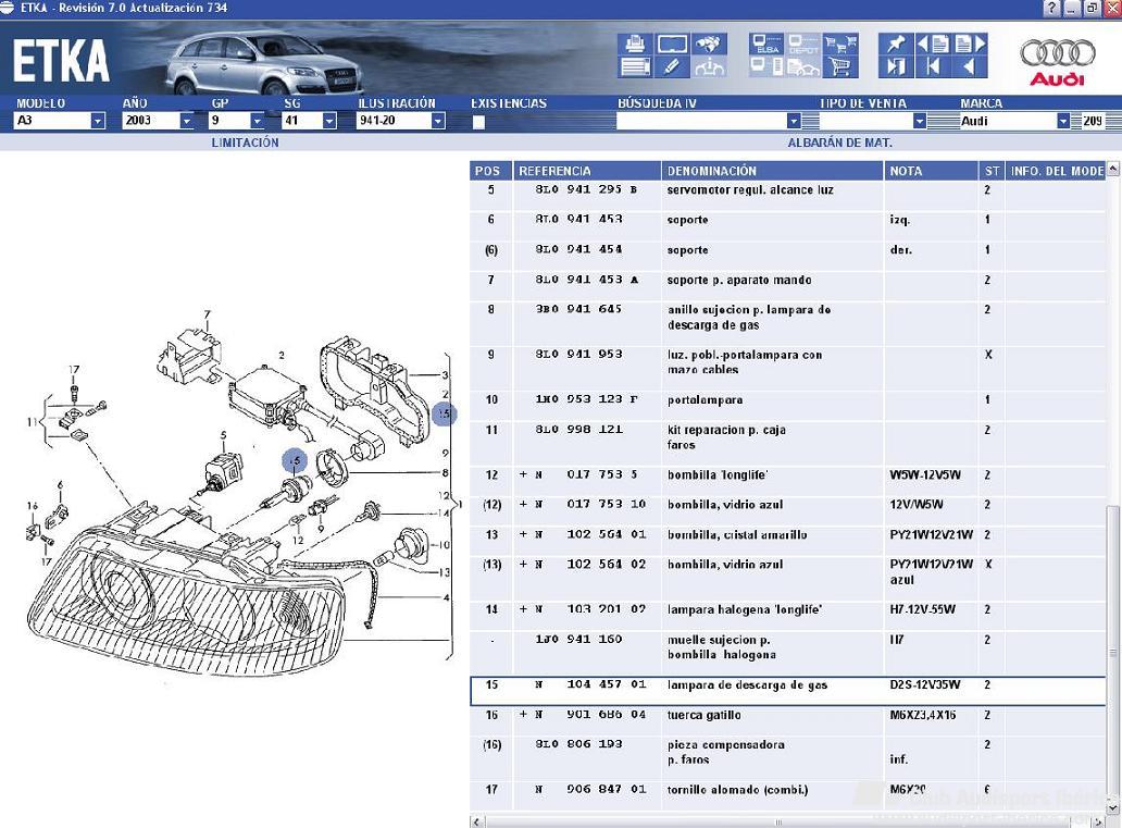

Ayuda!! despiece faro bixenon
andresttitto responde a josganc de discusión en Electricidad Audi A4 B6/B7
AA los faros del A4 les entraba agua por los tornillos de la regulacion de altura, lleva una tapa con una juna torica, sellandola se acaba el problema, si no recuerdo mal habia un post donde lo explicaban. -
es la misma lampara y misma referencia asta el 2007
D2S 12V35W 4000K referencia original: Perdon 4300K.
Si parece que esten bien, una put*da lo de las patillas pero es buena opcion, yo en una ocasion repare unos faros soldaldole la patilla de otro halogeno que estaba roto, preguntale a Nelphilin y que haga una foto a la patilla que yo le solde y ves como queda.

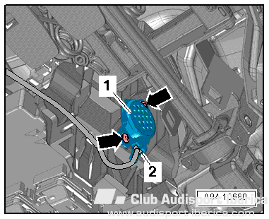

Altavoz delantero parktronic
andresttitto responde a agrsportback de discusión en Electricidad Audi A3 8P
Quitando la tapa del tablero de instrumentos que esta encima de los pedales, veras el altavoz encima del pedal de freno al lado de la caña de direccion.
