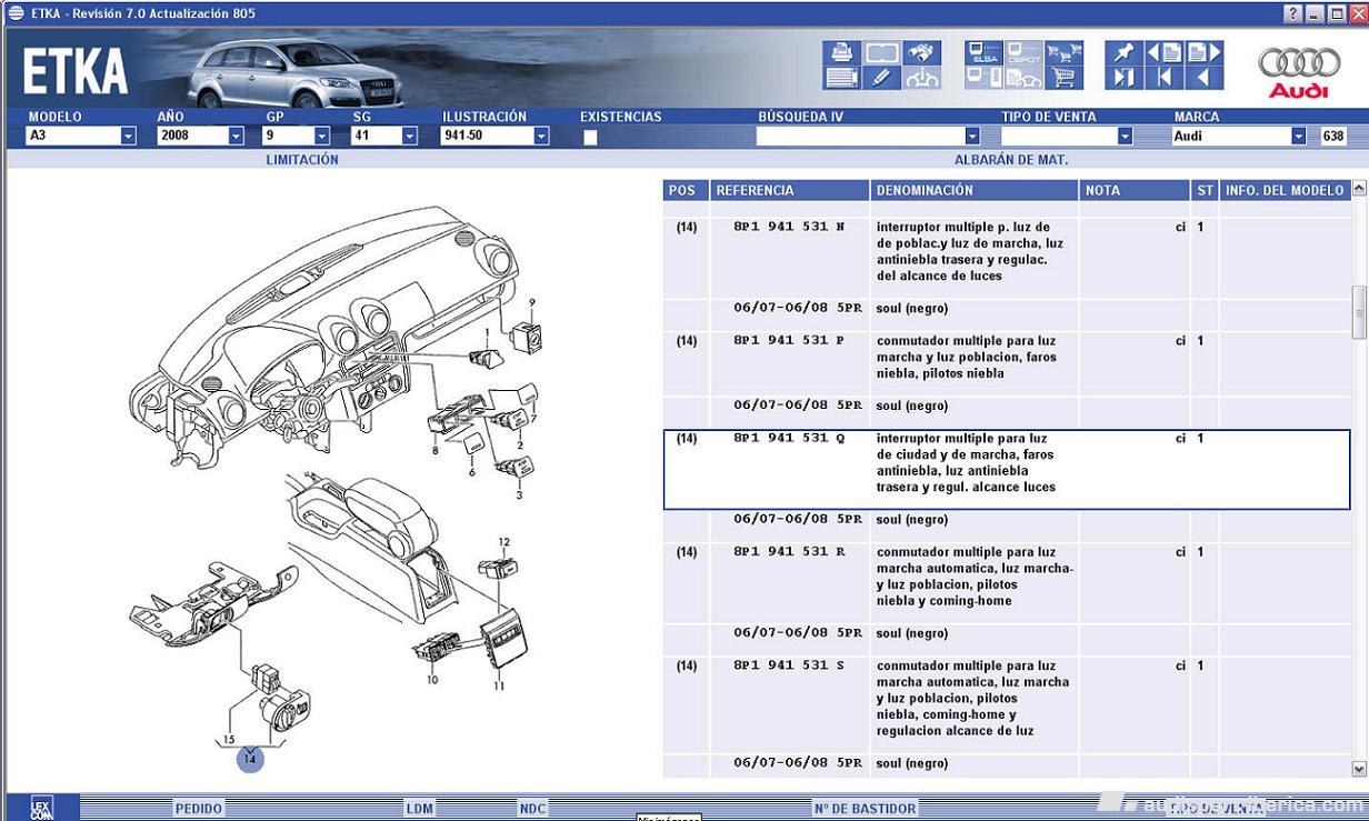

Hola, que tal me presento soy Carlos y buscando muy mucho por todo el foro he visto tu anuncio y foto en el que le dabas a otro forero unas referencias de los botones donde antes iba el tarjetero al igual que le dices si quiere las referencias del tarjetero para el lado dcho. bien pues esas son la que yo busco, si la foto es de tu coche por favor te pido rfer.del tarjetero y tapa ciega de al lado

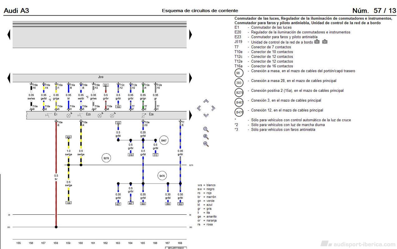

este es el esquema del 2008 fijate bien en el asterisco que coresponde al pin 2, es el cable que tienes que poner tu.
es normal que al conectar ese mando te haga lo mismo que cuando esta desconectado, porque ese mando no activa las entradas de la unidad y para ella es como si no tuviese mando, cuando pruebes con otro problema solucionado seguro. Te cuento como funciona el mando con la unidad, en posicion CERO activa una entrada por negativo de la red de abordo por el pin 16 del conector E en posicion AUTO desactiva la CERO y activa la entrada por negativo de la red de abordo por el pin 14 del conector E en posicion LUCES DE POBLACION desactiva la AUTO y mantiene desactivada la CERO y activa la entrada por negativo de la red de abordo por el pin 1 del conector E en posicion LUCES DE CRUCE desactiva la de POBLACION y mantiene desactivada la de AUTO y CERO y activa la entrada por negativo de la der de abordo por el pin 8 del conector E. si la unidad no tiene ninguna de esas entradas activadas enciende todas las luces por defecto, esto lo hace AUDI para que en caso de que se rompa el mando no te quedes sin luces, por eso cuando desconectas el mando se encienden las luces. bueno despues de este tocho espero que te hagas una idea de como funciona el mando interiormente y aclararte dudas.

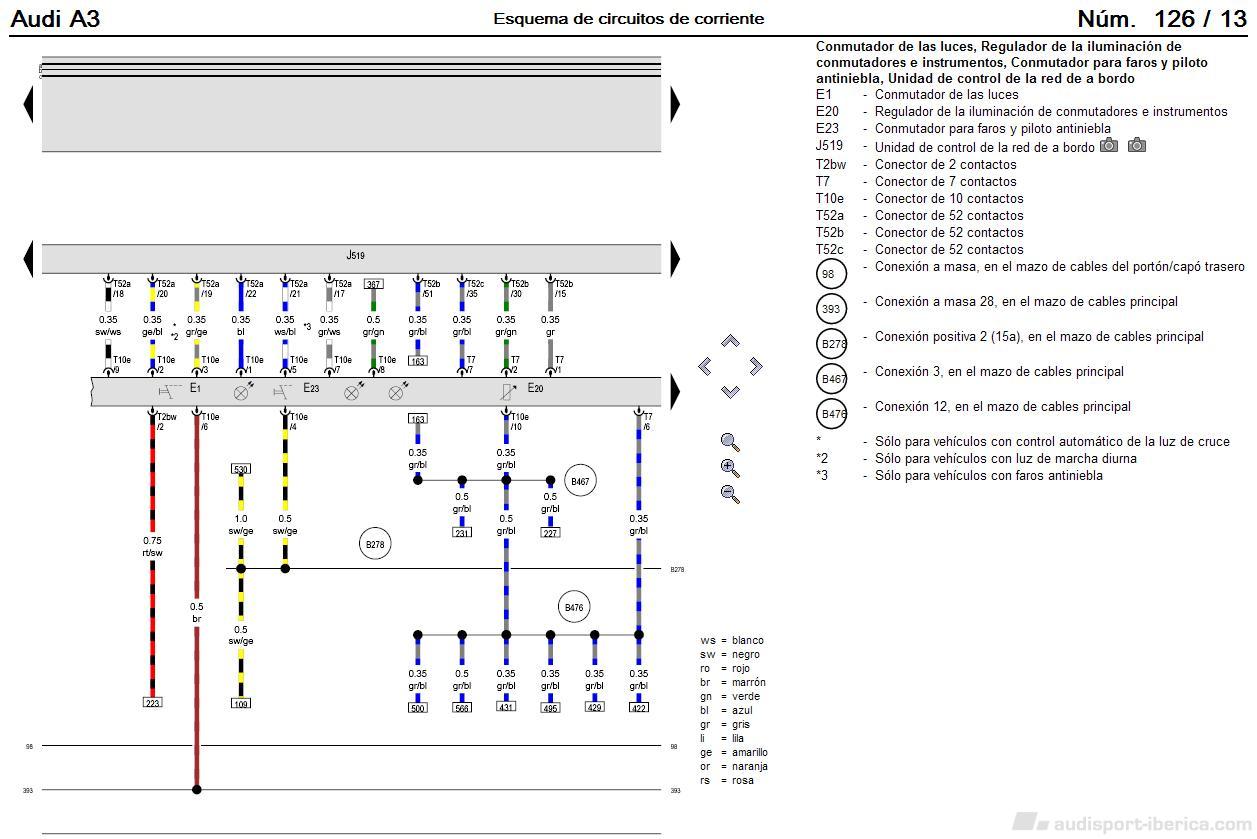

Estos son los esquemas del mando y sensor a partir de Mayo de 2009 Mando de luces si te fijas el cable rojo/negro es el que va al sensor de luces. Pero ojo que esto es para las red de abordo nuevas, tienes que mirar cual llevas tu.
bueno he estado mirando y ese mando es del 2009, a partir de marzo de ese mismo año los mandos cambian, se diferencian porque tienen un conector de 2 pines en la parte trasera y uno de ellos va al sensor de luces, mirate si tu mando lo tiene si es asi no te vale, el mando tiene que dar por el pin 2 negativo a la red de abordo cuando esta en posicion auto, y el mando que tu tienes alimenta con positivo con el circuito del sensor. Puedes hacer una prueba saca del pin 2 del mando el cable que va a la red de abordo y cuando pongas el mando en posicion auto, le das negativo al cable, asi tiene que funcionarte es lo mismo que hace el mando. ya me contaras.

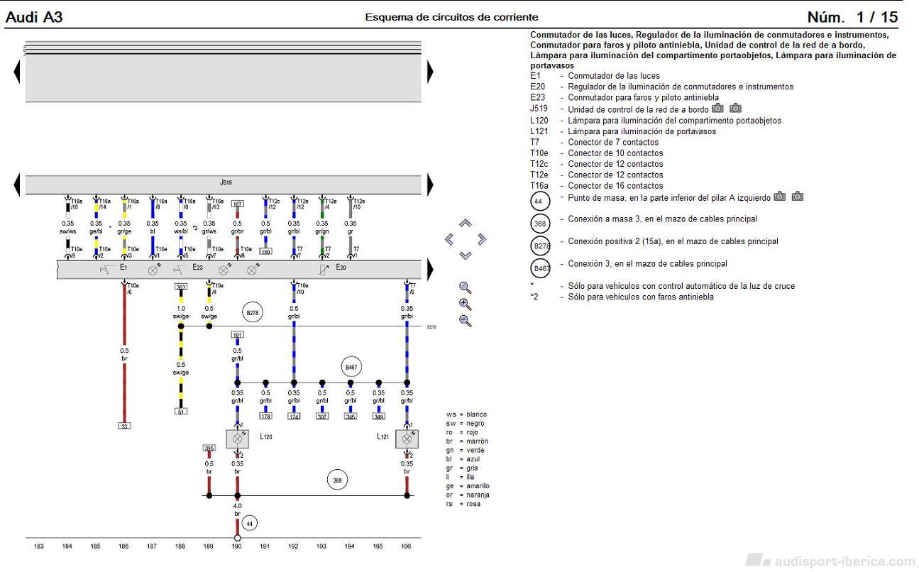

si tu coche es del 2009, este es el esquema del mando de luces. dime la referencia del mando que has puesto.
