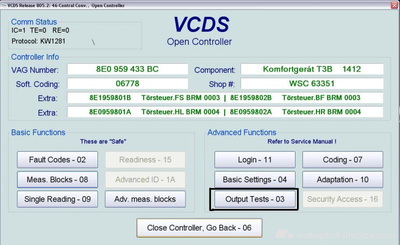

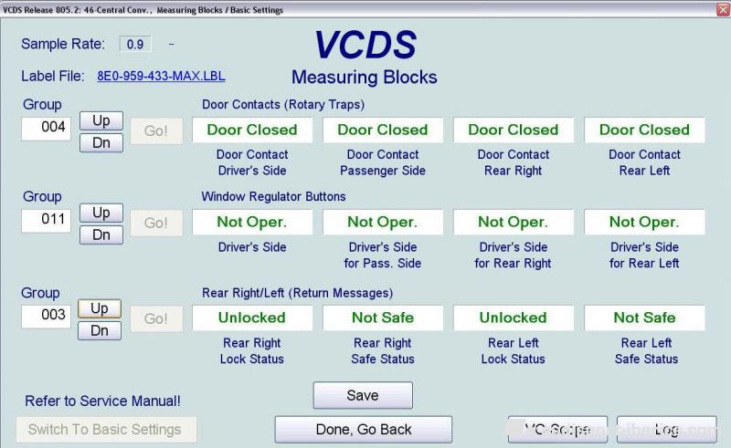

ayuda por favor, fallo ciere centralizado
andresttitto responde a ticu de discusión en Electricidad / Electrónica Audi
Entrando en el modulo 46, te vas a Meas blocks-08, si seleccionas el grupo 003 en el campo 1 veras la condición que tiene la puerta trasera derecha, en el campo 2 veras como se encuentra el cierre de seguridad de la misma puerta, en los campos 3 y 4 veras lo mismo pero de la puerta izquierda. En el grupo 4 en el campo 3 veras el contacto de la puerta trasera derecha y en el 4 el de la izquierda, si están abiertas o cerradas. En el grupo 11 en los campos 3 y 4 veras como se encuentra la activación de los motores de las puertas. Con esto puedes ver los estados según tengas la puerta abierta o cerrada y puedes detectar más fácilmente el fallo. Te adjunto imagen para que te hagas una idea. espero que te sea de ayuda, saludos. -

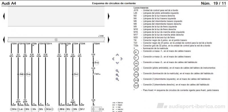

Fusible luces de posición
andresttitto responde a Molequla de discusión en Electricidad / Electrónica Audi
bueno haber si te puedo ayudar, si tu coche lleva equipamiento highline no lleva fusibles para las luces, las alimenta directamente la central de red de abordo aqui tienes el esquema electrico. -
