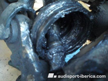

  17. 7º Y ultimo, colocamos las bridas del guardapolvos y comocamos la pieza en su lugar con su correspondiente perno. Con esto hemos finalizado la sustitucion de la transmision (homocinetica, punta de palier...) y por fin se acabaron esos ruidos al girar. Saludos

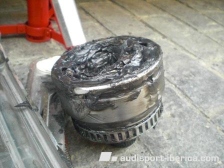

  18. 6º Cojemos la homocinetica nueva y la engrasamos bien (la grasa viene con la pieza)

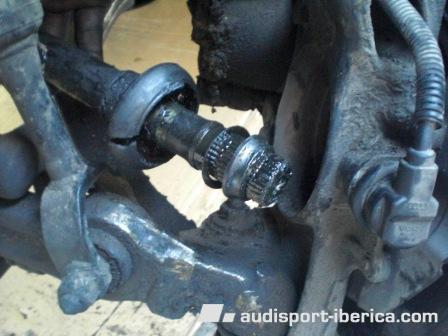

  19. -Una vez extraida la pieza nos quedan estas arandelas las cuales sustituiremos por las nuevas, pero antes de eso hay que meter el guardapolvos nuevo

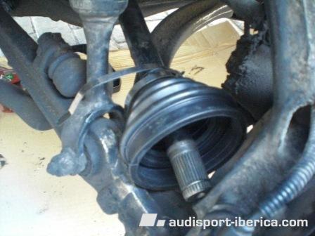

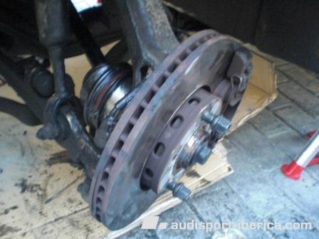

  20. 4º Para separar la homocinetica del buje hay que darle unos martillazos en el perno antes mencionado 5º despues separamos la homocinetica del eje metiento el tornillo directamente en la pieza y roscandola (roscando sin miedo)

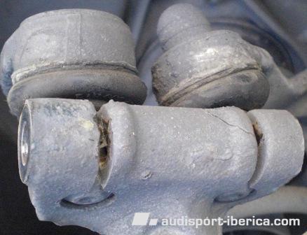

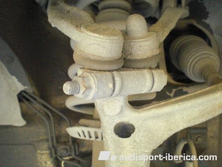

  21. -las rotulas estan algo duras asi que con el destornillador plano y el martillo de damos por debajo 3º Quitamos las bridas del guardapolvo con ayuda de un destornillador plano y mucha paciencia

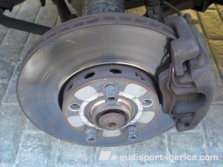

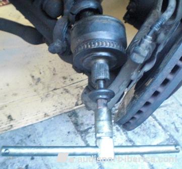

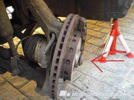

  22. Seguimos... 1º Vehiculo levantado, quitamos la rueda y una vez quitada ponemos 3 tornillos para que se quede anclada la transmision con el disco y asi poder aflojar el perno de la homocinetica (alguien tiene que pisar el freno), pero no quitamos el perno entero. allen del 14 2º Aflojamos las rotulas de direccion con la llave inglesa y cuando hallamos quitado la tuerca tenemos que darle con un martillo al perno para que salga. llaves inglesas y martillo

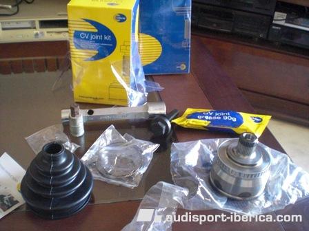

  23. Buenas tardes, el otro dia me decidi a cambiar la homocinetica de mi B5 ya que al girar a mas velocidad de la debida sonaba un cla cla cla cla. vamos al lio... son necesarias 2 personas lo primero las herramientas necesarias -gato (para levantar el vehiculo en cuestion) -borriquetas para trabajar con mas seguridad -destornillador plano (para quitar el tapacubo) -llave de vaso del 17 (quitar la llanta) -2 llaves inglesas (para las rotulas de direccion) -llave allen del 14 (para quitar el perno de la homocinetica, en mi caso en otros coches puede ser una llave de tubo del 23 u del 24) -llave tubo del 24 para el perno de la nueva homocinetica -alicates de corte (para cortar el guardapolvos antiguo) -alicate normal (para las abrazaderas) -paciencia y un burn.... pero eso ya al gusto del consumidor Despues de recopilar todo lo necesario revisamos las piezas
