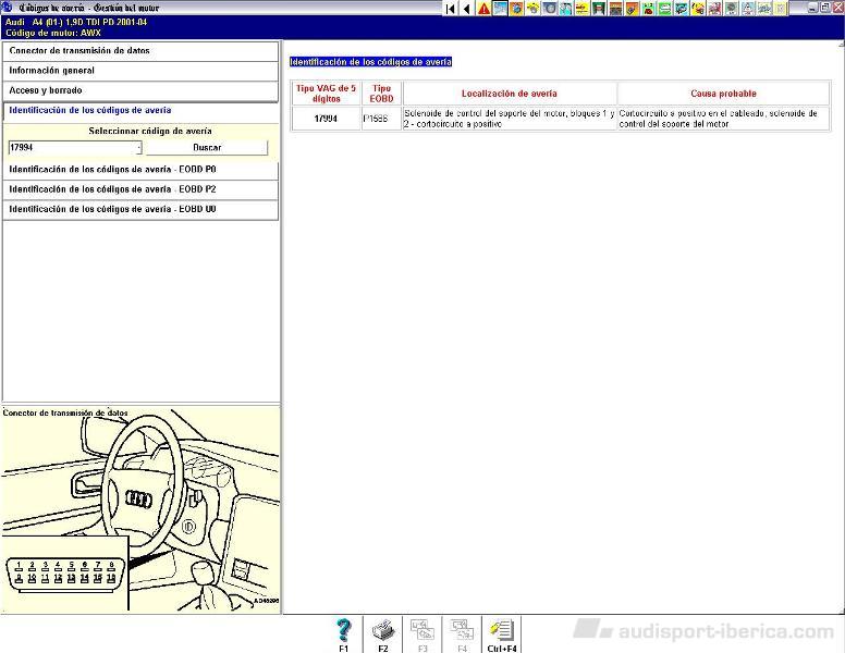

    Averia 17994
    Saludos
  3. descartada la mariposa ¿alguien puede dar alguna idea de que puede ser? Muchas gracias de antemano Saludos

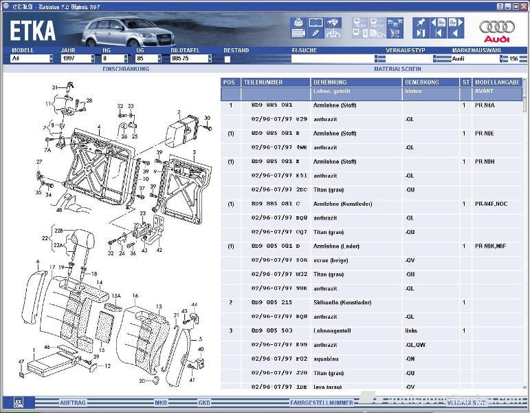

  13. e aqui el despiece del tapizado
  14. ¿como se sacan esos tapizados? esque casi parto uno intentandolo... Saludos

  24. buenas tardes a todos. os hablo de un B5 AFN que hace un mes para acá e notado que a relenti tiene muchas vibraciones le pase el vag com hoy y me a puesto fallo intermitente de la N18 despues de ver esto e ido al bloque de mediciones y e puesto el canal 003 (N18) me e percatado de que a relenti no se me cierra completamente se queda abierto al 56% y a 3.500 se queda al 4% Decir que es PIERBURG ¿si la limpio con limpiador de contactos pordria solucionarse? Muchas gracias de antemano Saludos
