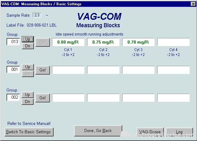

Hola buenas Noches a todos, Hoy le e estado pasando el vag com a mi B5 AFN 110cv del 97 y revisando los bloques de mediciones me e encontrado con esto que es dejo aqui... ¿por que puede ser esto? Saludos P.D: si no es el subforo adecuado decidmelo y lo cambio sin problemas.

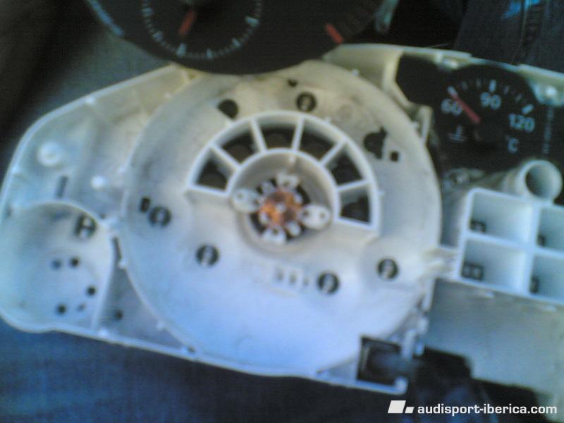

Por cierto si lo que buscas es cambiar el color de los leds, lo que tienes es que desoldar los leds en smd que tienes y cambiarlos por otros, asegurándote del color que son y que los pones con la correcta polaridad. Si no me equivoco el cátodo (osease el lado negativo) lleva una muesca que te indica el polo negativo, normalmente funcionan alrededor de 3,5v de tensión y te aconsejaría que lo hicieses con un micro-soldador, ya que te dan más precisión a la hora de trabajar con componentes pequeños. De todas formas para quitarlo es aplicándole calor hasta que salte y para ponerlo ayúdate de unas pinzas para colocarlo en su sitio y con aplicarle calor es más que suficiente ya que vienen preestañados. P.D: Si no te atreves, práctica primero con algún dvd viejo que tengas o algún aparato similar. Un saludo. Muchas Gracias por el consejo compañero Saludos -

tu por lo menos tienes la suerte de tener bombillas jejeje, no como yo que llevo led soldados Saludos y esperamos ver esos resultados sin capuchon -

buenas tardes, lo primero es, gran post 1.8. y lo segundo es saber como puedo cambiar las luces de mi cuadro por unas blancas... segun lo que e visto en mi cuadro no son bombillas, son led (smd) o algo de eso creo que habeis dicho por aqui. ¿es desoldar y volver a sordar?, ¿merece la pena? Saludos y gracias de antemano. -
