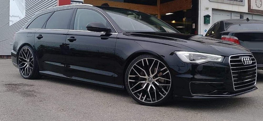

Hoy me descargué la app myaudi, y descubrí un par de cosillas del coche. Resulta que llevo el mmi navi plus 3g, que el acabado interior de mi coche es gris titan y gris acero, y que lo coche no es gris, que resulta que es azul. Azul Aviator. También que tenía equivocado el et de mis llantas, que resulta ser et 45 en 8'5*20. También me he llevado un buen chasco. Hablando con una empresa de llantas, me dice que las llantas que estaba buscando no me valen ni de casualidad. Eran unas 9*20 et 21. Y me dice que se salen cerca de dos dedos de la carrocería. Menudo chof. No se si al final le pondré 10*20 et 35 o las más económicas 9*20 et 35, ya veré. Os pongo las fotos que me mandó de unas 9*21 et 25 (según el) -

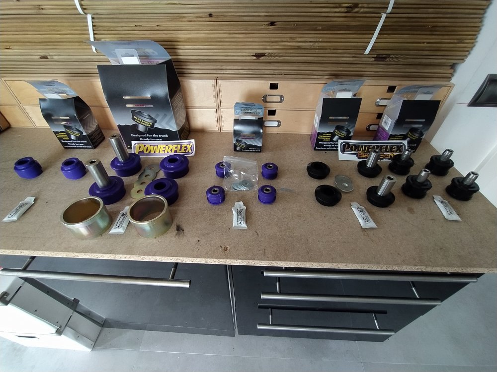

Bueno, pues ya se cambiaron todos los elementos, debidamente engrasados y desapareció el dichoso ñiki ñiki. Estabilidad se nota la misma que antes en dureza, pero al cambiar de dirección se nota mucho más reactivo. Mucho mucho más. Mola! Y eso con la neumática en auto, no en dynamik. Así que: juako aprooved! Unos euros bien invertidos, que espero duren mucho y no aparezca ñiki ñiki en una semana. -

Ya puse el link directo a la pagina de powerflex, en el apartado especifico para el A6 C7. alli tienes todas las referencias. Y la diferencia entre lilas y negros es la dureza del poliuretano. Los negros estan catalogados "de competicion" y los morados son de la categoria "estandar". Yo no he concretado que quiera determinados de la serie competicion, lo que interpreto es porque no los hacen en la categoria "estandar". Mañana los instalo y os cuento donde van ubicados, que tal las sensaciones con ellos, y si eliminan o no eliminan el famoso y molesto Ñiki Ñiki. Un mes esperando las rotulas para bajar el coche. Cada dia que lo veo me gustan menos las llantas y me parece mas alto. -

Y sólo del tren delantero. Y no por la suspensión neumática, es por los silent block. Que por lo visto Audi monta una porquería. -

Bueno, pues ya tenemos la medida de la estabilizadora. 26'5 mm Y aún el modelo las tiene de 27 y 29mm supongo reservadas para los bitdi, s6 y rs6. Ya se ha pedido a power Flex todos los silent block delanteros. Espero lleguen pronto (con lo que han costado, en 20 min tenían que estar en casa) Y encima de me pusieron a tiro las llantas que me gustan , pero pedían por ellas 1300€ (y usadas) no way. Éste año parece que no caerán . -
