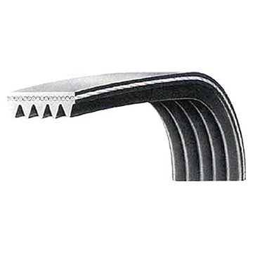

No es como la de distribución que es dentada y los dientes engranan en las poleas, pero si lleva pequeños "dientes" longitudinales para que no patine.
Buenas, os cuento. El otro día iba mi padre con el coche (GOLF IV 1.6 gasolina) y de pronto empezó a escuchar un ruido (una especie de clac clac), al momento notó como el coche se quedó sin fuerza alguna y tuvo que parar en el arcen. Él dice que cree que el motor siguió encendido y que lo paró con la llave. Se llevó el coche al taller y por lo visto la correa de accesorios estaba plana, sin dientes ningunos. Dice el mecánico que puede que sea de eso, que la va a cambiar pero que tiene que abrir por si hay algo tocado (valvulas, levas, etc...) ¿El romperse la correa de accesorios (no la de distribución) puede implicar que se doble alguna válvula? ¿Como lo veis?. Un saludooo.
