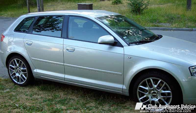

En el post de bricos hay unas cuantas referencias de llantas con importes. Por cierto tb se hace referencia a unas llantas 7,5 x 18" ET51 BBS, pero de seat al precio de 171 euros. Lo que no me explico es por que no la lleva casi ningún forero, ya que cuestan 3 veces menos que si equivalente en audi. La foto es esta: -
